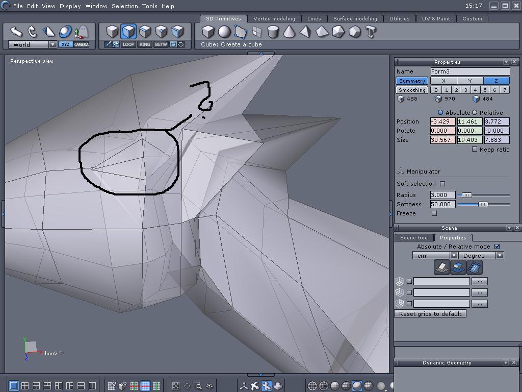

  • schauz mal hier.ich will das erreichen was da abgebildet ist. ich versteh diese doofe englische anleitung aber nich richtig....
    auf dem anderen mein eigener dino

  • morgen poste ich mal meinen momentanen Dino.werd wohl an den UAgen und am mund noch verzweifeln momentan.das tut is nich besonders beschrieben, finde ich...
    ich möchte edge modeling üben und hab n tut gefunden auf polyloop.net....
    da zieht er immer wieder aus einer fläche über eine edge eine neue fläche.wie geht das??

  • Hi,
    zu Deiner "neuen Frage": das geht z.B. mit dem Fast Extrude Tool. Das ist das, was Du für das Auge brauchst, nämlich aus einer Fläche eine neue "herausziehen", wie Du das bezeichnet hast. Diese neu herausgezogene Fläche wird dann ein Stück nach innen extrudiert.
    Was das "Herausziehen" einer neuen Fläche betrifft: Das habe ich in meinem letzten Posting in diesem Thread ab Punkt 5) beschrieben. Meines Wissens kann man sowas auch mit dem "Extract edge along edge tool" machen. Im Tutorial wird aber das Fast Extrude Tool verwendet.
    Es wäre ganz gut, wenn Du etwas ausführlicher beschreiben könntest, wo Du Probleme hast, ich weiß nämlich nicht so recht, ob ich mit meinem letzten Posting überhaupt Dein Problem gestreift habe oder komplett daneben liege.
    Auf dem Bild mit Deinem Dino hast Du den Anfang für das Auge ja bereits geschafft... könntest Du hierzu sagen, was Dir an Deinem Bild nicht gefällt? Repräsentiert das Bild den Punkt, an dem Du nicht weiterkommst? Oder ist das Problem auf dem Bild schon ersichtlich? Wenn ja, was ist das Problem auf Deinem Bild?
    Um Hilfe anbieten zu können, muß ich Dich auch mal um Hilfe bitten: wenn Du zu manchen Sachen genauere Quellenangaben machst, was Dinge wie z.B. "ein Tutorial by polyloop.net" (gibt es da einen Link dazu?) oder das "Dino-Tutorial" betrifft, muß ich mir das nicht selbst mühsam zusammensuchen. ;)
    Deine Screenshots sind schon mal eine sehr gute Idee, allerdings wäre es super, wenn Deine Problembeschreibung insgesamt etwas ausführlicher und präziser in Worte gefaßt wäre, ich tappe nämlich eigentlich so ein bisschen im Dunkeln, was denn nun Dein eigentliches Problem ist - deswegen mein auf Vermutungen basierender Rundumschlag im letzten Posting.
    Mit dem Dino-Tutorial hast Du leider recht - das Problem ist nicht mal, dass es auf Englisch ist, sondern dass es teilweise wirklich nicht sehr verständlich erklärt ist. Außerdem werden stellenweise völlig falsche englische Vokabeln benutzt, oder Terminologie, die aus dem Handbuch so nicht nachvollziehbar ist, was ergo dazu führt, dass man um so eher nicht mehr weiter weiß, je weniger Ahnung man von Hexagon hat.

  • Hast mein problem nicht gestreift sondern voll gut getroffen im Dino auge thread...
    das mit dem extrahieren über die edge klappt nun auch soo wie gewollt.ich hab hex erst drei tage und deshalb wahrscheinlich etwas übernommen.
