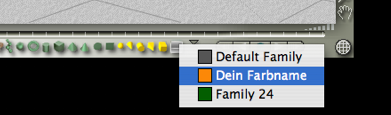

Hallo,
für was sind diese drei Buttons gedacht, die sich neben jedem markierten Objekt befinden:

Hallo,
Mit dem obersten kannst du dem Objekt im Wireframe eine andere Farbe geben. Das ist hilfreich, wenn man viele Objekte in der Szene hat und sich dann im Wireframe noch auskennen will.
Beim mittleren verbindest du zwei Objekte miteinander ohne sie zu gruppieren. Du weist dem Objekt ein Elternobjekt zu. (Auf den Botton klicken und dann mit der Maus zum zweiten Objekt ziehen. Bewegst du nun das zweite Objekt geht das erste automatisch mit. Bewegst du nur das erste Objekt bleibt aber das zweite da, wo es ist.
Beim unteren Button funktioniert die Zuweisung so wie beim mittleren. Das erste Objekt richtet sich nun zum zweiten aus.
Die letzten beiden sind wohl eher für Animationen gedacht.
... und wenn Du mit dem oberen Knopf Farben (eventuell auch einen Namen) vergeben hast, kannst Du unten unterschiedlich Objekte aber mit gleicher Farbe auswählen.
Danke für eure Tipps! ![]()
