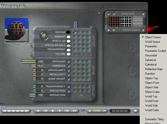

  • Schau mal in den Materialeditor unter der Rubrik, welche ich im angehängten Bild mit nem roten Pfeil markiert habe. Da sollte "Object space" eingeschaltet sein, so wie sich Dein Problem anhört steht das bei Dir auf "World space". Im letzteren Falle bleibt die Textur an den 3D-Raum der gesamten Szene gebunden. Wenn sich Dein Objekt also durch die Szene bewegt wird die Textur nicht mitgenommen sondern bleibt -weil mit der ganzen "Welt" verknüpft- still stehen. In der Animation sieht`s dann aus als ob sich die Textur kontinuierlich über die Oberfläche des Objektes bewegt... :)
  • Hi Spacebones,
    hab das soeben probiert :top :top dafür hättest Du den Tip der Woche verdient, wenn es ihn gäbe. Danke, ich habe mir direkt einen Merker geschrieben damit ich bei kommenden Projekten nicht wieder alles vergessen habe.
