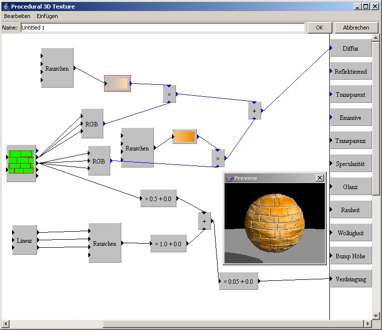

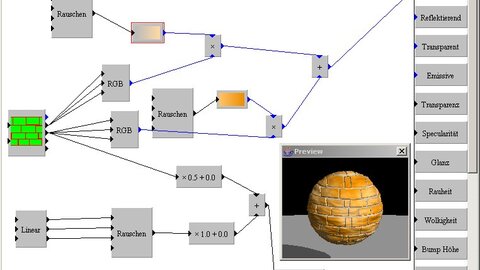

  • ich habe mir AoI heruntergeladen und ein wenig im handbuch geschnuppert.
    da bin ich über folgendes material gestolpert und habe versucht es nachzumachen.
    http://www.housepixels.com/aoimanual/image_brick.html
    beim versuch den rot-wert des bildes mit einem farb-multiplikator zu verbinden hatte ich allerding so meine probleme.
    da habe ich mir gedacht, hmm... spielste noch ein wenig rum und bin zur lösung im anhang gekommen.
    bin ich jetzt zu dumm oder hat sich das system seit dem eintrag im handbuch geändert, dass meine lösung aktuell ist?
    (man beachte die zusätzlichen RGB-felder)

  • Danke stoNe!
    Da hat sich glaube ich tatsächlich etwas geändert!
    Den Abschnitt übersetze ich als nächsten. Da bin ich ja doppelt froh das Du darüber stolperst. Seit Version 2.2 sind immer wieder "kleine" Dinge und Dialoge angepasst worden. Teilweise eben auch mit solvhen Auswirkungen.
    Ich überprüfe das mal und gebe das weiter - falls Du das selber machen möchtest:
    http://sourceforge.net/forum/forum.php?forum_id=47782
    (Open discussion forum) - kann man ggf. auch als Bug sehen.
    An den richtigen "Stöpseln" bist Du jedenfalls dran...
    Ich komme aber erst morgen dazu das zu überprüfen.
    Für heute wünsche ich ein Gute Nacht!
    Vid

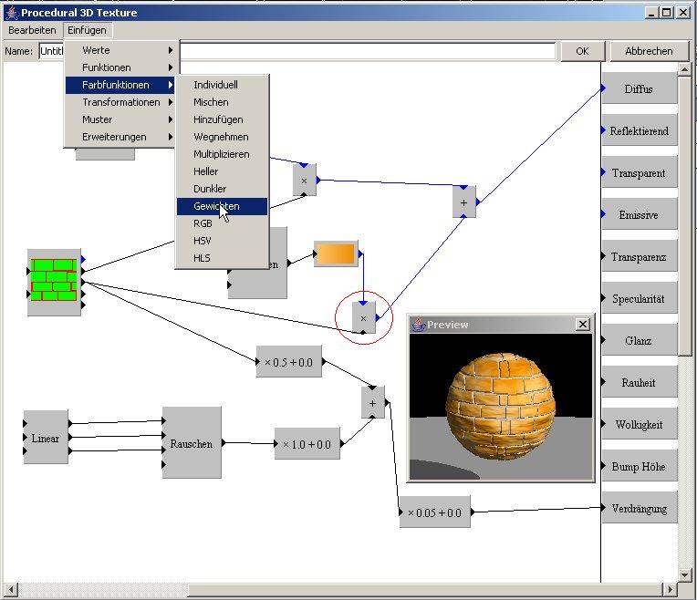

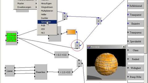

  • viele wege führen nach rom :D
    sorry für deine schlaflosen nächte.
    ich habe entdeckt, dass der fehler dann doch bei mir lag.
    ich habe mich vom "x" auf den kästchen irritieren lassen.
    es gibt eine farbfunktion namens "Gewichten", die sieht genauso aus.
    jetzt funktioniert das ganze wie auf dem bild in der doku.
