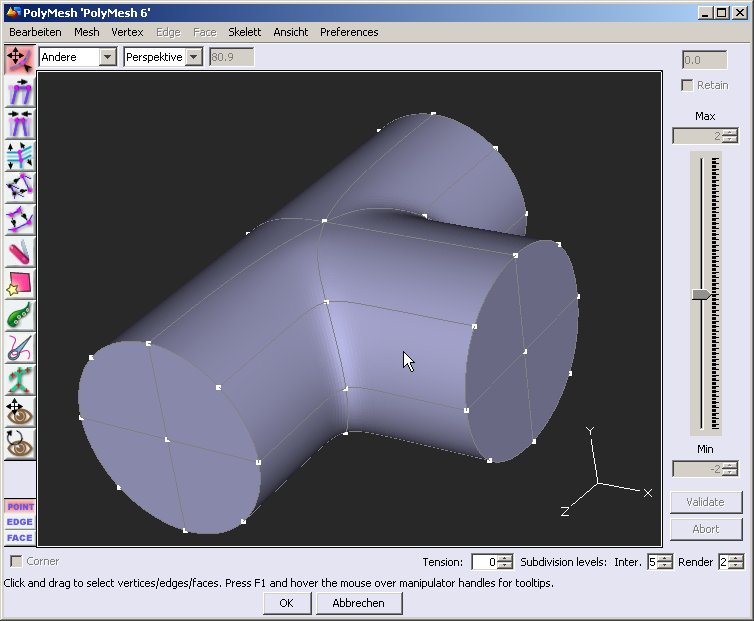

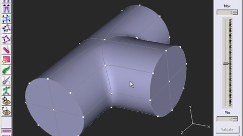

  • folgendes objekt habe ich aus einem würfel erstellt
    Bilder
