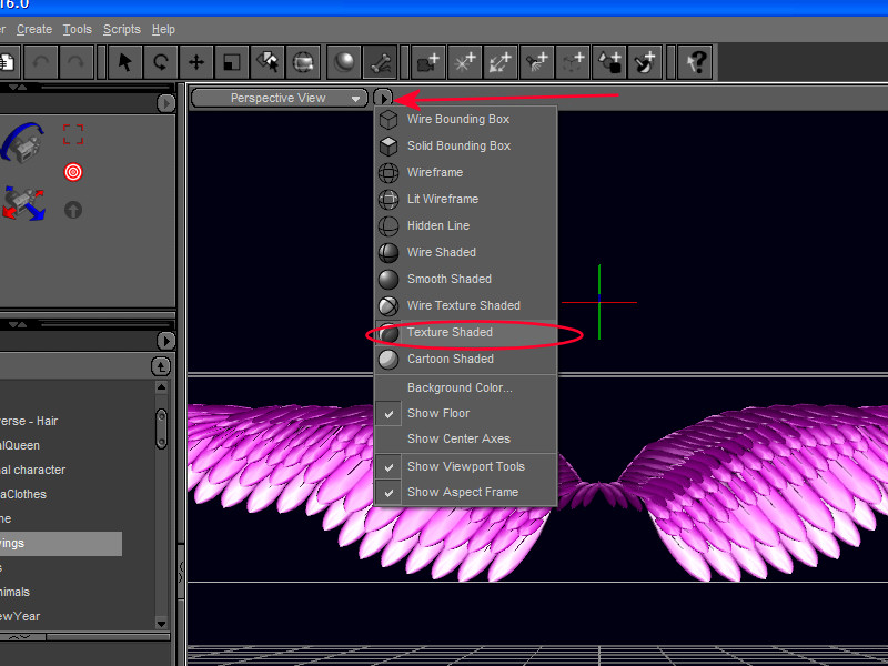

  • Mit den Fähigkeiten steigen die Ansprüche :D. Nachdem ich es endlich geschafft habe meine Treppen mit Textur ins 3ds Format zu bringen ist mir die Idee gekommen sie auch ins DazStudio Format zu pressen. Ich denke mal das es eine große Erleichterung für den User ist wenn man eine Person auf der Treppe postieren will und alles im DAZStudio abläuft.
    Nur beim Import habe ich so meine Probleme. Die Treppen sind zwar da, werden aber nur als Würfel angezeigt. Erst wenn ich in DazStudio render ist die Treppe sichtbar. Aber irgendwie muß es gehen – nur wo ist der Haken?? ?(
