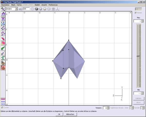

  • Das Mirrortool hat einen Haken - es muß die Speigelebene bei "0" haben.
    Hier ist eine Anleitung vom Entwickler:
    http://aoisp.sourceforge.net/plugins/polyme…yMeshManual.pdf
    Und hier eine Bessere von einem anderen User:
    http://iammatt.atspace.com/mirror.html
    Ich nutze den Mirror selten - aber er funktioniert gut. Wenn er mal verschwindet weil man die Punkte auf der Spiegelebene versehentlich verschoben hat einfach mit Vertex -> Punkte bearbeiten -> und die entsprechende Koordinate der angewählten Punkte mit einer "0" füllen
    -> die Änderung ist sofort - vor dem Verlassen der Dialogbox sichtbar.
    Vid

  • Hi hirnLOSius,
    here you are:
    http://freenet-homepage.de/vidiot/AOI/Mirror_mod2.mov
    Ich hoffe das hilft Dir erstmalweiter - Du bist schon auf dem richtigen Weg.
    Warum der Programmierer darauf besteht die Spiegelachse bei "Null" zu setzen und nicht "irgendwo im Raum" an einer beliebigen planaren Fläche?
    Frag ich mal - die Umrechnung der gespiegelten Punkte (x (-1)) ist natürlich leichter... - kann mir das aber nicht als guten Grund vorstellen.
    Übrigens kannst Du in AoI 3 Spiegel gleichzeitig benutzen... - wenn mal also nur 1/4 oder 1/8 modeliert... (noch nie benutzt um ehrlich zu sein - beim Speedmodeling einer Armbanduhr hätte es mal helfen können)
    Vid

  • beim mirror-modelling wird ja eine ebene gewählt
    dann müssen die punkte eines polygons in der senkrechten achse zur gewählten ebene auf null gesetzt werden.
    Ebene | Achse
    X-Y | Z
    X-Z | Y
    Y-Z | X
    zum null-setzen der punkte einer fläche:
    - alle punkte der fläche selektieren
    - [Strg+E] drücken
    - und bei der gewünschten achse eine 0 eingeben
