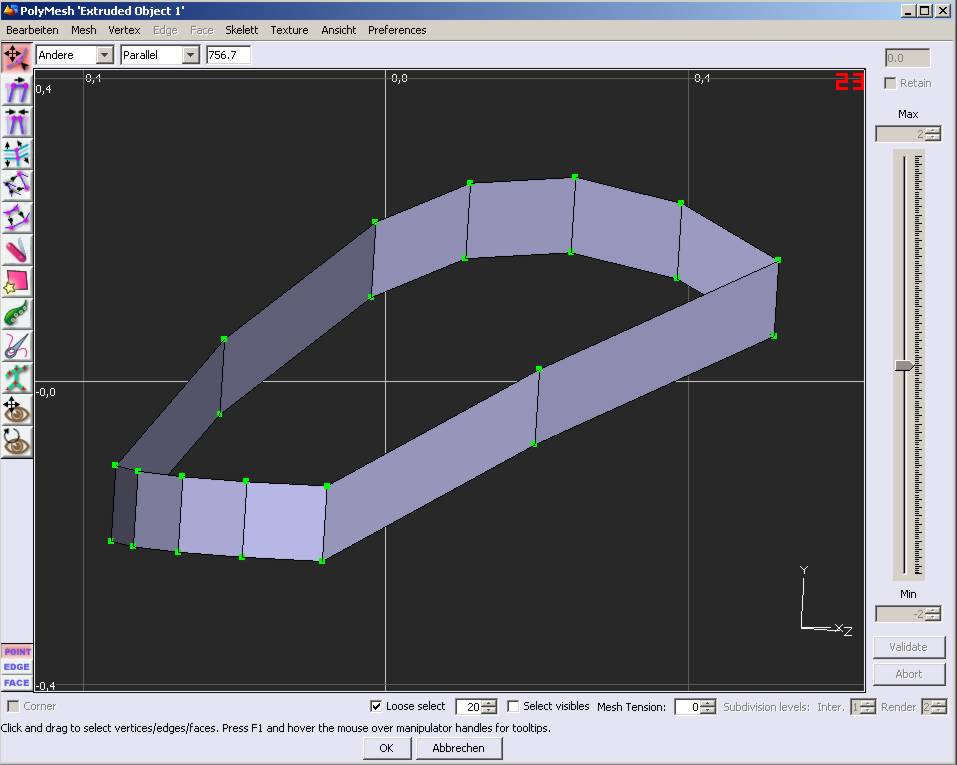

Hmmm - siehe mein Bild,
ich weiß nicht was Du da gemacht hast - es sieht aus als wenn alle normale getwisted worden sind. Außerdem haben einige Dreiecke Ausgang.
Aber wiese Dreiecke? Im PME?
Ich habe die Originalkurve in Y Richtung extrudiert (Wert 0,1)
Das dann entstandene Splinemesh direkt in ein PME umgewandelt (Spline und PME sind sich SEHR ähnlich) - und dann direkt das Smoothing auf NICHT setzen
(MESH-> Glättungsmethode -> Nichts).Danach kann man das Smoothing sofort wieder so setzen wie man es benötigt!
Wie hast Du das Mesh so vergenußwurzel?
Du solltest aus einem Splinemesh fast immer ausschließlich Quads erhalten!Gruß und ebenfalls frohe Ostern

Das extrudieren um 0.05 solte kein Problem sein - die gebogene Fläche nach dem Schließen der Kanten ist eher heikel - da sollten einige Vertices verbunden werden.Zu dem Problem mit der Glättungsmethode diskutiere ich gerade...
Weil ich es zu oft erzählen muß
-> da muß eine vernünftige Voreinstellung her.Übrigens konnte ich Deine PME Objekte nicht mal checken - das haben sie nicht zugelassen. Kannst Du mir mal eine Bildabfolge oder ein Wings Video machen? - Oder CAmstudio - je nach Speicherplatz - muß nicht groß sein.
Im Zweifelsfall mache ich eines
Vid
Nachtrag:
Das ist der Stolperstein - mal sehen was wir rausbekommen - das rechte objekt wie oben beschrieben behandeln - danach sieht man ein "sauberes" PME Mesh wie im Bild oben von mir - technisch gesehen ist es die ganze Zeit sauber - es sieht nur "doof" aus..
So hirnLOSius hier ist das Video wie ich es machen würde (pretty straight I guess...)
http://freenet-homepage.de/vidiot/AOI/curve_extrude.mov
HTH
Vid

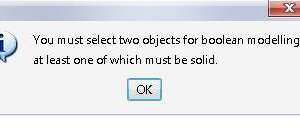

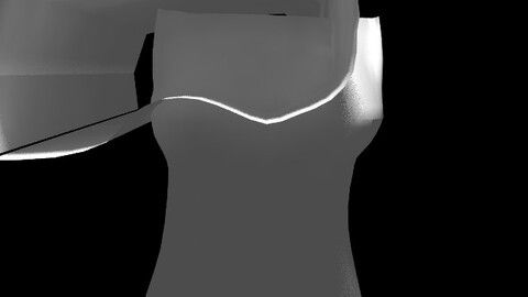

ich weiß jetzt nicht ob es hier rein passt, aber ich habe da eine Frage zu durch Curvs gemachten Objekten. Wie ihr auf meinem Bild sehen könnt habe ich da so ein Objekt erstellt und wollte durch die boolische Verknüpfung ein Teil des Kleides "abschneiden".
Dafür muss aber das Objekt, wie soll ich sagen, gefüllt sein. Sonst kommt dieses Problem hier. Kann jemand einem blutigen Anfänger helfen?
Na klar,
Du verwandelst die Kurve aus der Du das Objekt extrudiert hast (evtl. die Kurve schließen - geht im Kurveneditor) in ein Dreiecksobjekt und extrudierst es dann.
Dann entsteht ein Solid Objekt - davon brauchst Du min. Eines (s. Deine Fehlermeldung).Du könntes Dein Splinemsh Kleid auch in ein PME verwandeln und dann anfangen Punkte zu löschen, um zu dem gewünschten Ergebnis zu kommen.
