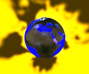

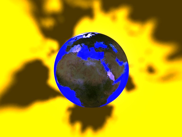

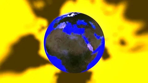

  • Hallo nochmal Stargate - ich hab die Datei erhalten.
    Hinter welchem Effekt Du her bist habe ich nicht genau verstanden.
    Du hast eine Kugel mit einer Textur der Erde - der Rest ist transparent.
    Am beigelegten Bild siehst Du auch die goldene Textur der großen Kugel - was darauf fällt, sind die Schatten der nicht-transparenten Stellen der Erdkugel.
    Das man letztere überhaupt sieht liegt an der ambienten Beleuchtung (Szene-> Umgebung- Ambiente Farbe). Wenn Die auf "schwarz" oder HSV "Null" steht - dann sieht man weniger von der inneren Kugel, da diese nicht von außen beleuchtet wird.
    Dafür wären dann wieder GI Beleuchtungen notwendig.
    Ansonsten habe ich nur die Intensität des einzigen Punktlichtes angehoben...
    Gerendert mit Anitaliasing auf 8/128 Rays und weiche Schatten angeklickt.
    Durchmesser des Lichtes 0.3.
    Das mit dem handbuch wird Dir klar wenn Du mal einen Blick auf das Bild hier wirfst - da sind die nicht übersetzten Bereiche rot umrandet!:
    http://freenet-homepage.de/vid…/Stand_Handbuch_Mai07.jpg
    Dazu gehört auch der von Dir genannte Bereich.
    Vid
