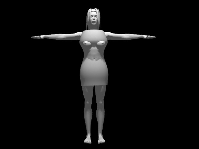

  • Hallo,
    ich habe da ein Problem. Und zwar möchte ich für meine Figur ein Kleid durch ein "Nurb" entwerfen und es den Formen der Figur anpassen (Siehe Bild).
    Wenn ich aber auf den Nurb klicke wird meine Figur markiert. Klar, ich könnte das Kleid wo anders hinstellen, aber dann könnte ich das Kleid zum Beispiel nicht dem Busen anpassen.
    Deswegen frage ich euch ob man die Figur nicht irgendwie einfrieren kann ohne das sie verschwindet.
    Oder ob jemand von euch eine einfachere Art kennt das Kleid der Figur anzupassen.
    Erstes wäre mir lieber. Trotzdem danke ich schonmal im voraus.
  • Hallo Trickymaster,
    so schwer ist das nicht.
    Wenn Du das Nurbs (eigentlich Splineobjekt) doppelklickst oder mit der rechten Maustaste in der Objektliste das Mausmenü aufrufst und dann "editieren" anwählst, öffnet sich der Splinemesheditor und Du kannst *NUR* diesen Slinemesh editieren!
    Damit Du das Poser-Püppi auch sehen kannst und das Kleid an den Extremitäten gut sitzt, wählst Du im Slinemesheditor
    ANSICHT -> ANZEIGE -> GANZE SZENE
    Sollte dort dutzende Objekte sein und Du willst nur die Frau sehen außer Deinem zu editierenden Objekt, dann mußt Du die anderen ausblenden.
    Rechte Maustaste (in der Objektliste) -> MARKIERTE OBJEKTE AUSBLENDEN
    Vid
