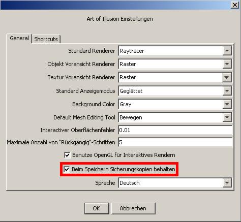

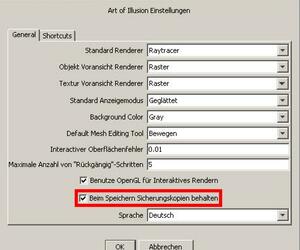

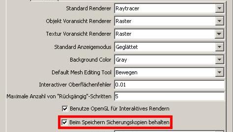

    Art Of Illusion hat falsch abgespeichert und kann meine Datei nicht mehr lesen.
    AoI sichert mit Backups - idealerweise - wenn Du das nicht ausgestellt hast.
    So ist man eigentlich auf Nummer sicher... .(s. Anhang)
