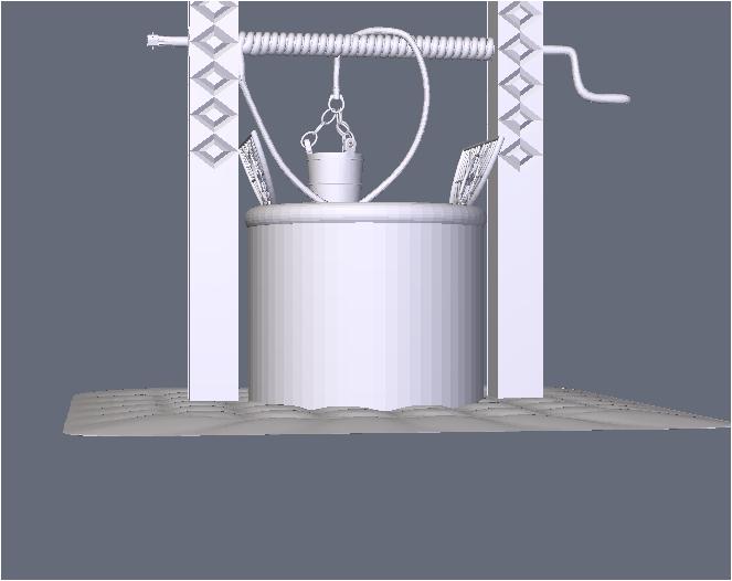

    Ich spiele seit einigen Wochen mit Hexagon herum, und habe ein Modell erstellt das zugegeben etwas umfangreich geworden ist. Mein Problem ist nun Ich kann es zwar in Hexagon wunderbar als .obj exportieren und in einer annehmbaren Zeit wieder importieren, will man allerding das Ganze in DAZ oder Bryce importieren dauert das importieren einfach zu lange. (Bryce ist etwas schneller als DAZ) Der Import in DAZ dauert cirka 15 Minuten wobei die ersten 20% sehr rasch importiert werden, dann wird’s sehr schnell sehr langsam.
    Hat jemand einem Tipp wie ich den Export gestallten muss oder welche Optionen für einen raschen Import gesetzt oder nicht gesetzt sein müssen.

    Kannst Du mal nen screenshot posten?

    Ps. Screenshots kommen noch.

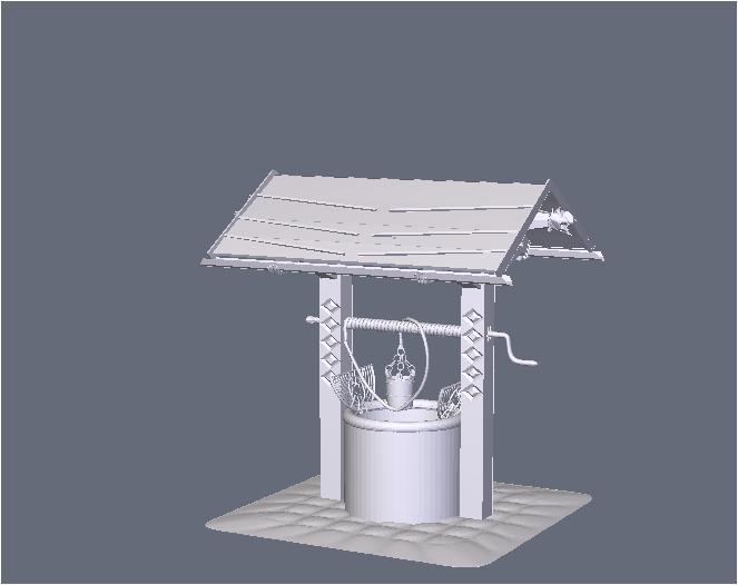

  • Also ich habe die Bremse gefunden. Das Problem ist die Anzahl der gesmoothen Objekte. Wenn ich die Objekte (oder die unwichtigen) nicht mit smooth dann lauft der Import sehr rasch ab.
    Hexagon scheint mit den Objekten besser zurecht zukommen als Bryce oder DAZ wobei, wenn ich noch Efeu das mit IVY erzeugt wurde zum Brunnen hinzufüge dann geht auch Hexagon in die Knie.

  • Danke für da Lob, wenn den Brunnen wer haben will kann ich ihn ja zum Download zur Verfügung stellen, ich hätte auch eine Version ohne Köpfe und Hände.
    Bin gerade dabei den Efeubewuchs mit dem Brunnen zusammen zu führen, das zieht sich aber auch wie ein Kaugummi.
