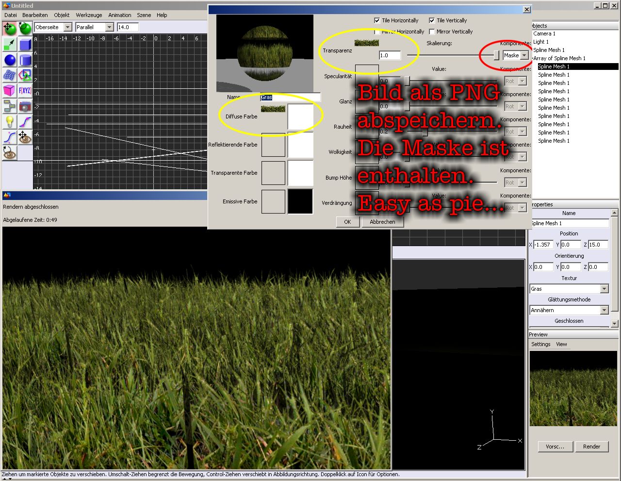

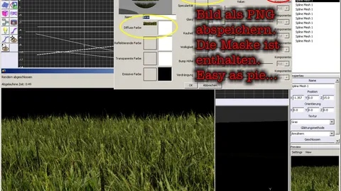

Ich hab mir das Tut mal angesehen.
Das Standbild mache ich ohne trara:Bild von den marlin Studios laden und in Bildverarbeitung öffnen.
Ich speichere für AoI im PNG Format - das Bild enthält einen Maskenkanal,
- der bleibt dabei erhalten.In AoI erstelle ich eine (Spline-)plane und öffne den Textureditor.
Ich lege eine neue (Bitmap)Textur an und lade das Bild in den Diffus Channel und den Transparenzchannel - den stelle ich im Dropdown noch auf "Maske" und stelle die Transparenz auf "1" (voll).Dann mappe ich es so das es ca. 2 mal auf die Plane passt.
Anmerkung:
Das Bild ist 1293x430 pixel groß - meine Plane eben 25.86 x 4.30
-> also "2x so breit und 1 mal so hoch".
Das sind auch die Werte die im Mapping Dialog eingestellt werden müssen um das Bild 2x quer darauf abbzubilden!Wer die Plane nachträglich verformen will und das Bild soll dennoch jeweils "fest tapeziert" sein muß die Plane zuvor in ein Trimesh umwandeln und die Texturkoordinaten an die Oberfläche binden (im Mapping Dialog).
Eine Animation der Halme würde das auch ermöglichen - aber nur mit dichteren Netzen - wie auch im Lightwave Tutorial.So...
Nun die Plane mehrfach kopiert (Verfielfältigen) - das Mapping bleibt erhalten - und danach schön von hand verschoben und verdreht.Die ganze Aktion hat mit Rendern keine 10 min gedauert.
Das Minitut hier erstellen jedenfalls länger.Gruß
