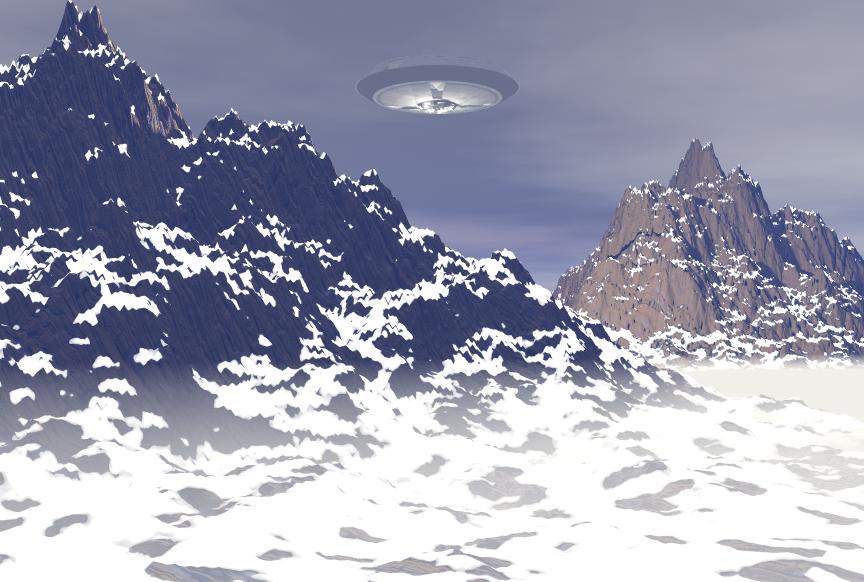

Verwendete(s) Programm(e):Bryce 5.5
Hatte gerade nichts besseres zu tun...
UFO stammt von 3D Artist , glaub' ich.
Neulich, im Gebirge...

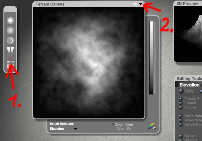

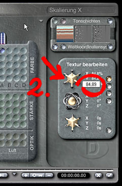

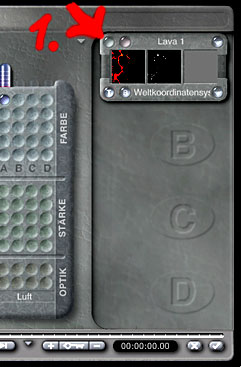

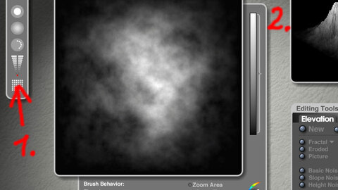

Das Einzige was gemacht werden müsste wäre die Schneetextur etwas kleiner zu skalieren (Materials Lab, Bild 1 und 2 - bei 2 im Eingabefeld (bei allen dreien, x, y und z!) den Wert ERHÖHEN - dann wird es kleiner!) und dem vorderen Terrain gleichzeitig eine höhere Auflösung zu verpassen...(Terraineditor, Bild 3, auf Pfeil 1 klicken und Auflösung von mindestens 512 x 512 wählen... wenn Du bei 2 klickst geht noch ein Untermenü auf. Darin empfiehlt es sich in den meisten Fällen die Option "solid" zu aktivieren).
Viel Spass!

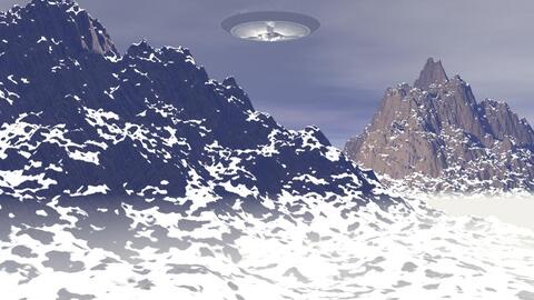

Danke für den Tip!
Tjaa, der Unterschied ist fein, aber die feinen Unterschiede sind es eben...
Hier das Bild nach Nachbearbeitung mit Spacebone's Vorschlag: -
Sieht schon deutlich besser aus...
allerdings könnte man jetzt nochmal mit ner anderen Schneetextur experimentieren oder eine zweite -evtl. farbige- Lichtquelle mit zur Szenenausleuchtung einsetzen. Es gibt ja so viele Möglichkeiten ein Motiv aufzuwerten...
