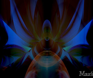

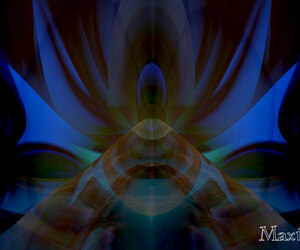

    Hier mal 2 Bilder: Es handelt sich um ein und dieselbe Brycedatei, gerendert mit unterschiedlichen Renderoptionen. (die Bilder sind mit bryce 5 gerendert worden, also schon etwas betagter)
    Bild 1 --> Maximum Ray Depht = 10, keine TIR aktiviert
    Bild 2 --> Maximum Ray Depht = 20, TIR aktiviert und Wert auf 6 gesetzt.
