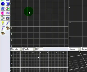

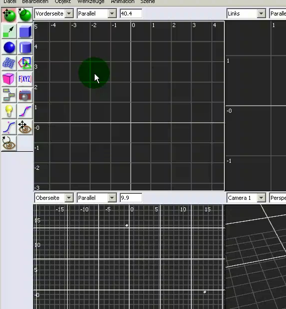

ich hab mir heute das Tutorial von vidiot (wie man einen Sessel in AoI modelliert) runtergeladen. Bei ihm siehts so aus; bei mir fehlt der Hintergrund mit den Rechtecken und ein paar "Sachen" aus der linken Leiste.
Blöderweise kann ich so sein Tutorial nicht ausprobieren. Kann mir jemand sagen, woran es liegt? ![]()

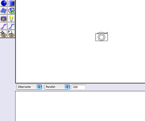

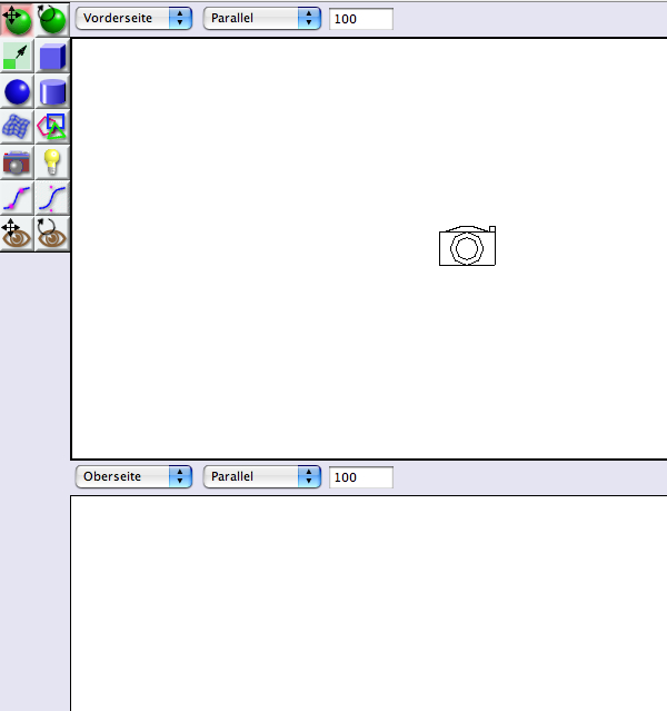

Ach ja, und so siehts bei mir aus:

Na gut - dann nochmal so:
Wenn Ihr AoI schon mal am Rennen habt ist zumindest grundlegend bis dahin alles richtig gelaufen.
Installation der Plugins per SPManager
Der letzte Link hier ist der wichtige.
Dort lernt man (so ich es denn verständlich rüberbringe) wie man alle Plugins und Scripte installieren *läßt*.Damit dann auch alle Icons verfügbar sind - respektive der PolyMeshEditor (PME) verfügbar ist - mit dem auch der Sessel modeliert wurde.

Ich hab gleich die Beta installiert und dann auch die Plug-Ins. Als ich AoI beendete und dann wieder startete, war alles wie vorher. ?(?(
Ich habe grade Version 2.4.1 istalliert und noch mal alle Schritte wiederholt. Jetzt funktionierts!=)
Originally posted by Daddy
Ich hab gleich die Beta installiert und dann auch die Plug-Ins. Als ich AoI beendete und dann wieder startete, war alles wie vorher. ?(?(Ups - mein Fehler - bei der Beta muß einmal der Script und Pluginmanager selber aktualisiert werden. Dann neu starten und dann erst die Plugins und Scripte hinterher aktualisieren. Mini Fehler - wird aber noch in dieser Woche behoben sein.
