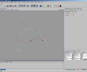

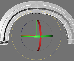

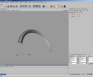

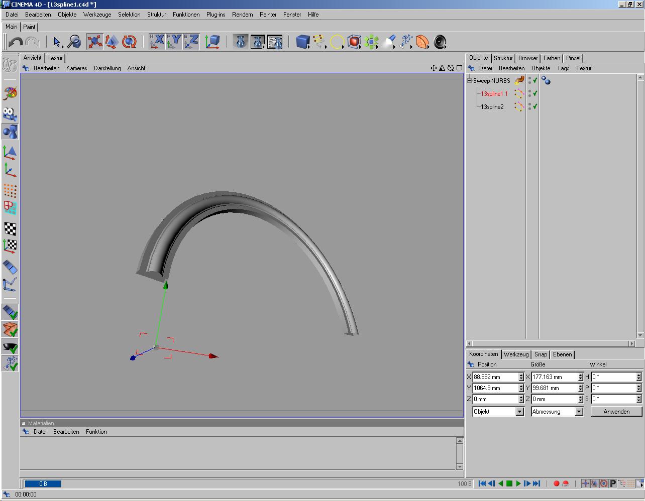

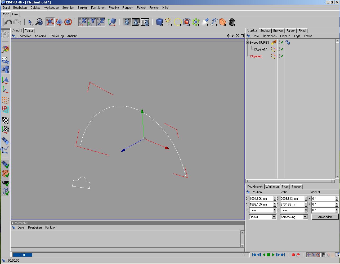

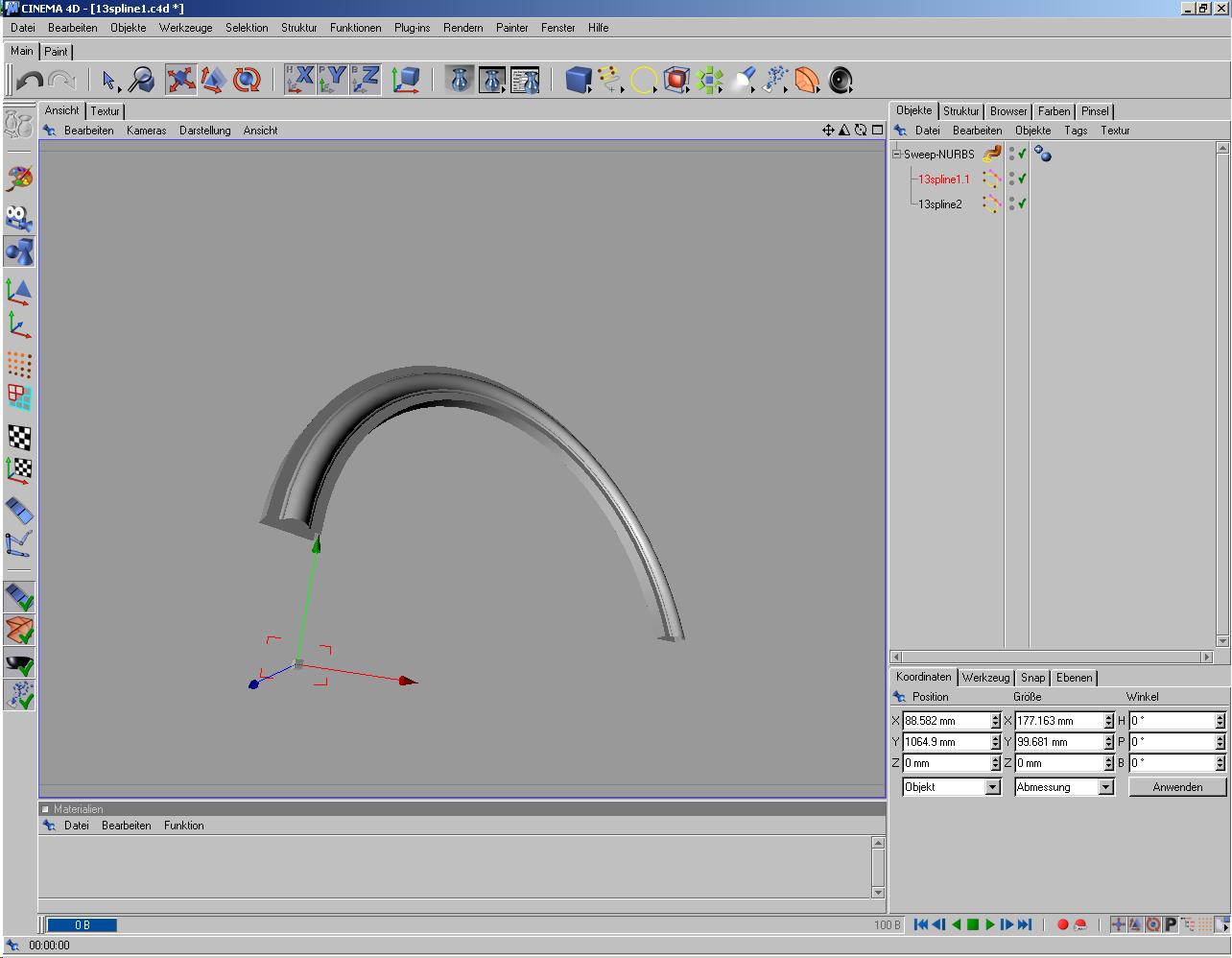

  • Ich möchte den geschlossenen Spline unten links an dem Halbkreis entlang laufen lassen so dass die Rundung unten ist. Wenn ich jetzt aber die beiden Splines in den Sweep-Nurbs werfe ist die Rundung immer an der Seite. Hat jemand eine Ahnung wie ich vorgehen muss damit die Rundung unten ist.
    :hilfe:

  • Das ist "easy". Wenn Du die Splines in Frontansicht gezeichnet hast, brauchst Du den Querschnittspline nur in der z-achse um minus 90° drehen. Es sieht dann aus, als würde er auf der Seite liegen.
    Versuch mal.

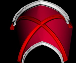

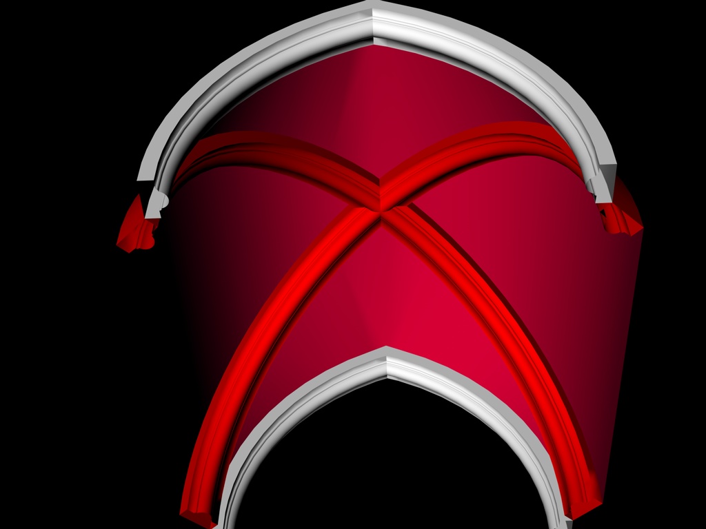

  • sieht ja schon gut aus,bin gespannt was da im wip-bereich noch komm.
    hab auch s ein kreuzgewölbe auf der platte liegen worann ich mir aber die zähne ausbeisse,will nicht wie ich das will :D
    (George Bernard Shaw)
  • @ Dargain Überraschender Weise: nein. :D
    @ lule2 Das glaube ich dir ungesehen. Ich habe unzählige Fotos studiert und das ganze Teil 4 oder 5 mal bei Null begonnen nachdem ich immer wieder Fehler festgestellt habe. Aber jetzt habe ich die Ecken fertig – glaube ich zu mindestens. :D Werde in den nächsten Tagen mal alle vier Seiten zusammen setzen und wenn es dann immer noch gut aussieht, dann kommt es in den WIP.

    Original von Mathias
    Nicht überraschender Weise: Dann hast Du die Splines in unterschiedlichen Ansichten erstellt; also eins von vorn und eins von der Seite oder so. :D
