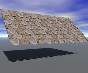

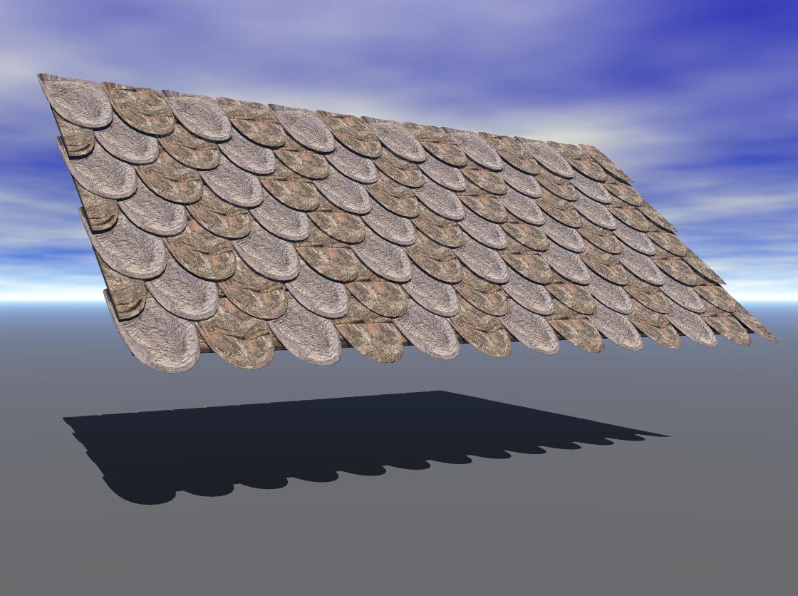

  • Hi,
    Danke für Eure Antworten. Ich glaube ich habe die Lösung gefunden.
    Das Loftnurbs generiert eine Gruppe mit Deckfläche und Seitenfläche und die lassen sich wohl nicht boolen.
    Mit Boxmodelling (Hypernurbs) war es dann kein Problem mehr.
    Im beigefügten Bild hab ich dargestellt wie ich es mir ungefähr vorgestellt habe.
