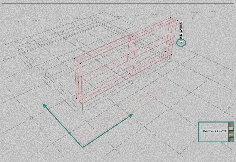

    Ich hab mich vor kurzem an einem haus rangemacht zu modeln, und stellte fest das es echt umständlich ist die wände an de, hausboden auszurichten.
    Boolesche funktion will ich nicht anwenden, weil die wände eigene erscheinungen haben sollen.
    Gibt es ne funktion, die die wände automatisch an dem boden ausrichtet, so das sie am boden angrenzen?
  • Das geht eigentlich recht komfortabel. Wenn Du die "Shadows" angeknippst hast, kannst Du bei gedrückter x-, y-, z-Taste Deine Wände verschieben bis sie an die Schattenkontur passt. Der kleine Abwärtspfeil lässt die Wand auf die darunterliegende Bodenplatte plumpsen.
