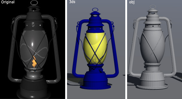

    Import- Exportprobleme gibt es ja genügend, besonders wenn man mit mehreren Programmen arbeitet. Aber langsam aber sicher, fange ich an, an meinem Verstand zu zweifeln. :wand
    Wenn ich in C4d ein Objekt farbig gestalte, ohne Texturen oder irgendwelchen grossartigen Effekten, dann bekomm ich es einfach nicht vernünftig exportiert. Als Beispiel mal die Lampe im Anhang. Auch wenn ich in C4d z.b. eine Poserfigur importieren will, geht das nicht wirklich. Er übernimmt zwar alle Einzelteile und übernimmt die Struktur aber ein Objekt ist nicht zu sehen und die Arbeitsfläche bleibt leer.

    Habe die Dateien wieder in C4d geladen und das selbe in grün. Keine Materialien. Auch schreibt er beim Export keine mtl oder sonstiges raus. Was mich auch etwas verwirrt, ist das ich bei den Einstellungen für den Im- und Export ledeglich die Faktorenanzahl verstellen kann und sonst nix.

  • Materialien, die Du im Material-Manager von Cinema erstellst, lassen sich nicht exportieren. Das gilt übrigens für alle Programme - programminterne Materialien aus Bryce oder Vue werden auch nicht mit exportiert, andere Programme könnten diese Materialien in der Regel sowieso nicht lesen.
    Leider stimmt es, dass C4D keine mtl-Dateien für das obj-Format erzeugt, auch wenn Du ein Objekt mit 2D-Texturen texturierst. Poser importiert dann nur das "nackte" Objekt, die Texturen mußt Du manuell nachladen, das ist aber nicht so schlimm.
    Der Export aus Cinema als 3ds-Format funktioniert hingegen mit Materialerkennung, vorausgesetzt natürlich, du verwendest 2D-Texturen und keine programminternen Texturen. Solche Objekte liest Poser korrekt ein. Zwar fragt es immer nach, in welchem Verzeichnis sich die Textur für das Objekt befindet, wenn man das aber angibt, werden die Texturen auch geladen, und man muß das nicht von Hand machen.
    Es ist grundsätzlich schon möglich, Objekte aus Poser in Cinema zu importieren. Wie gut das bei komplexeren Modellen funktioniert, ist allerdings fraglich. Texturen werden da aber auch nicht automatisch erkannt und geladen, obwohl Poser beim Export eine mtl-Datei erzeugt.
    Eigentlich müßtest Du zumindest sehen, dass sich beim Import was im Objektmanager und im Materialmanager tut. Das Arbeitsfenster bleibt "leer", weil obj-Dateien aus Poser winzig klein importiert werden. Ich hab vorhin mal die Aiko Grundfigur als obj aus Poser exportiert und in Cinema geladen. Dort mußte ich sie um 300 bis 400 Prozent vergrößern, damit sie "normal groß" im Arbeitsfenster zu sehen war.
    Allerdings ist diese Art von Poserimport nicht optimal. Für C4D gibt es ein super Plugin, um Poser-Content in Cinema zu laden. Es heißt InterPoser Limited und kostet so um die 30 Dollar. Davon gibt's auch eine Profiversion, die natürlich wesentlich teuerer ist, aber die ist nicht unbedingt nötig. Dieses Plugin funktioniert übrigens hervorragend und ist wirklich günstig. Wenn Du häufig Poser-Content in Cinema importierst, würde ich mir das unbedingt zulegen.

  • Das mit den Programminternen wie Shader, Danel usw. hab ich ja verstanden und ist nach deiner Erklärung jetzt auch völlig logisch für mich. Wo mein Groschen einfach nicht fallen will sind die "normalen" Materialien, wie blau, grün, usw. Die werden doch nur durch die allgemeinen üblichen Farbwerte definiert.
    Ich habe jetzt mal die Lampe in 3dmax farbig gestaltet und in 3ds exportiert zum Vergleich. Dann habe ich dies in Bryce eingeladen und da wurden die Farben komplett übernommen. Solche Effekte wie Transparenz usw. müssen zwar nachgebessert werden aber die Materialien an sich sind da. Da hatte ich einfach angenommen, dass C4d beim Export ähnlich wäre. Wieder um einiges schlauer.
