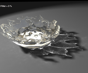

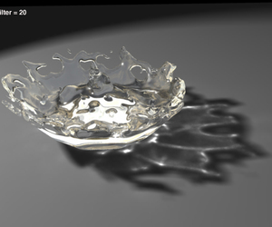

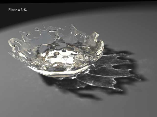

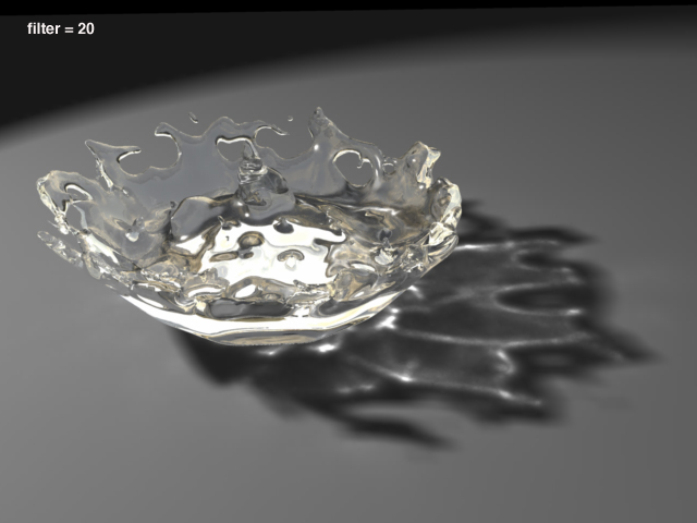

habe gerade kürzlich begonnen, caustics-Effekte in verschiedenen Programmen bzw. Renderengines miteinander zu vergleichen. Was mir bei Carrara aufgefallen ist, bzw. eine Frage: Ist die Anzahl Photonen auf 500'000 beschränkt ? Habe nämlich höhere Zahlen eingegeben, aber die Zahl ist jeweils auf die genannte Zahl zurückgesprungen... Eine höhere Anzahl Photonen wäre aber manchmal nötig, um feiner gezeichnete Caustics-Muster zu erhalten. Zur Illustration habe ich ein paar Beispiele angehängt.

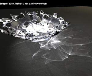

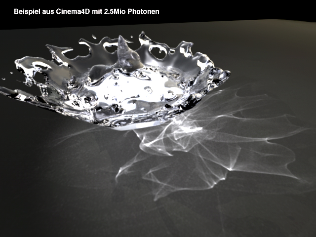

Jeweils aus CarraraPro6.0.3 mit 500'000 Photonen, einmal mit dem Filter auf 3% (schärfer aber sehr körnig) und mit 20% Filter (weicher, aber unscharf). Zum Vergleich ein Beispiel aus Cinema4D mit einer wesentlich höheren Anzahl Photonen (2.5Mio). Das Objekt selbst ist ein auftreffender Wassertropfen aus RealFlow.
