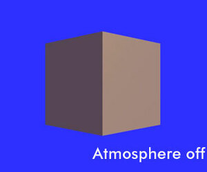

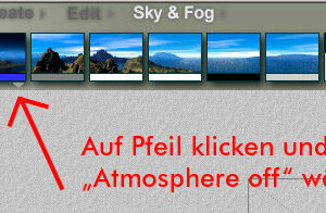

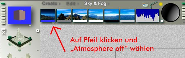

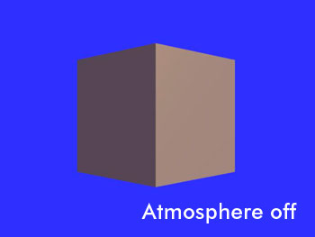

    - Die Grundebene rauswerfen und wie in Bild 1 gezeigt die Atmosphäre ausschalten und den Hintergrund auf einen einheitlichen Farbton setzen ( wenn Du dann mit der linken Maustaste auf die -in diesem Beispiel blaue- kleine Farbfläche unter dem linken Bildchen gehst öffnet sich ne Farbauswahlpalette aus der Du mit nem Color-Picker einen Farbton Deiner Wahl auswählst). Den kannst Du ja dann später in einem Bildbearbeitungsprogramm als Referenzton zur Freistellung / zum "unsichtbar machen" benutzen...

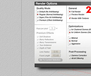

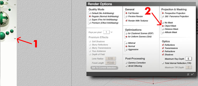

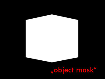

    - Du nimmst wie im zweiten Bild dargestellt die Render-Option "object mask". Die fügst Du dann im Bildeditor Deiner Wahl als zweite Ebene (Alphakanal) hinzu...
