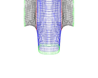

    ich habe eine Frage zu den Templates z. B. von Kleidung.
    Ich habe da ein Template welches mehrfarbig ist und zu einem Top gehört. Die Mehrfarbigkeit soll wohl die Materialzonen darstellen. Ich will auf das Template eine Textur aufbringen.
    Hatte da erst an UV mapper gedacht, aber das war wohl falsch da der OBJ files haben will.
    Bei DAZ gibt es zwar Tuts die dem Ganzen recht nahe kommen aber immer noch keine Lösung für mein mehrfarbiges Template sind.
    Hat von Euch jemand eine Lösung oder einen Link zu einem Tut?

  • Ups, da hast Du ein komplexes Thema mit einer sehr einfachen Frage angerissen. :D
    Wenn es ein Template gibt, dann benötigst Du in der Regel den UV-Mapper nicht mehr - Es sei denn Du willst das Mapping ändern oder mit dem UV_Mapper separate Templates für jedes Material erstellen. (Denn bei dem von Dir gezeigten Template sieht es so aus, als lägen da mehrere Ansichten übereinander.)
    Am einfachsten wäre es aber, du suchst Dir die Originaltexturen und bearbeitest die mit einem entsprechenden Malprogramm. (Paint, Paint.NET, Gimp, ...)
    Ein gutes allgemeines Tutorial zu dem Thema kenne ich leider nicht, die meisten sind eben auf ein spezielles Programm (Poser, Wings-3D, Blender, ...) zugeschnitten, aber vielleicht kann Dir auch noch ein Anderer hier helfen.
    Sorry, dass ich Dir da keine bessere Antwort geben kann.
    Das Template als oberste Ebene (layer) im Malprogramm und nur leicht durchschimmern lassen.
    Auf beliebig vielen anderen Ebenen die Textur erstellen, zweckmässigerweise unterteilt nach Materialzonen und Gimmicks (Bund, Knöpfe, Saum ...)
    Knifflig sind die Überlappungsstellen des abgerollten UV-Meshes (Rückennaht, Schulter, Ärmel, Hals), die zudem auch noch in verschiedenen Winkeln aufeinandertreffen.
    Dort helfen dir die farbigen Sektionen des Templates, welche dir zeigen, wo zb sich bestimmte Schnitte treffen. besonders bei Mustern auf dem "Stoff" ist hier pedantiche Kleinarbeit gefragt damit die Stückelei nachher nicht mehr zu sehen ist.

    Die original Texture kann ich nicht bearbeiten da es keine gibt, nur das template.
    Aber ich werde das versuchen zu texturieren, auf verschiedenen layer, mal sehen was dann kommt.
