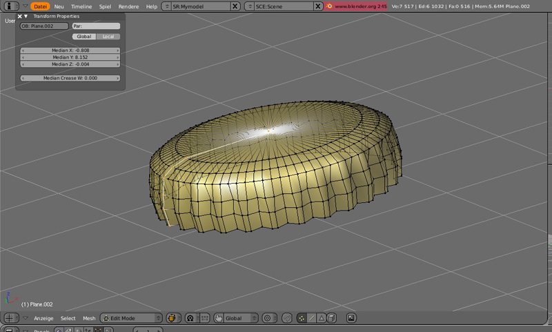

    Zu der Flache hab ich auch noch ne Frage: Wie hast du den Korken gemodelt?

    Der Kronenkorken entstand aus einem Rotationskörper. Ich fand dies sei der einfachste Weg und so viel Wert auf exaktes Aussehen lege ich nicht. Den Querscnitt einfach mit Spin so ungefähr mit 86 Unterteilungen rotiert. Dann alle Vertices auswählen die nach innen gehen und skalieren. Zum besseren verstehen hab ich ein Bild mit rangehangen.
