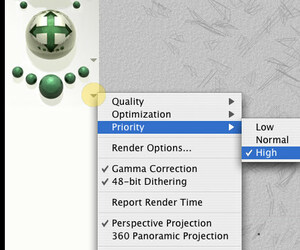

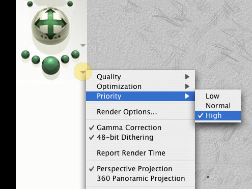

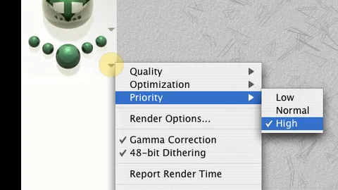

  • Bryce 5 und Bryce 5.5 sowie die Versionen davor haben die Multicores nicht unterstützt.
    Multicores werden erst mit Bryce 6 unterstützt, wobei die Einstellungsmöglichkeiten und die Unterstützung in Bryce 6.1 verbessert wurden.
    (Allerdings bezog sich die Frage von stargate auch auf Dual-Core und Bryce 6.1 ;) )
    vg Maxime
    Kann ich das in windowsxp überprüfen, ob beide cores benutzt werden?
    stargate, im Taskmanager siehst du die Auslastung der Cores. Wenn man z.B. auf "High" stellt, sieht man sehr schön, wie sie mit voller Leistung arbeiten.
    Einmal editiert, zuletzt von Maxime (18. März 2008 um 21:18)
  • Ich habe keinen Dual-Core habe aber die Erfahrung gemacht, dass die Einstellung „high“ in Bryce und „niedriger als Normal“ im Taskmanager sehr gut funktioniert. Auf diese Weise benutzt Bryce die gesamten Ressourcen die derzeit von keinem anderen Programm benötigt werden. Man kann also ganz normal Arbeiten während Bryce im Hintergrund mit voller Leistung rendert.

  • Hast Du eine offizielle 6.0? Dafür sollte es doch bei DAZ ein kostenloses Update auf 6.1 geben - Oder? (Nicht bei Support sondern in deinem Account bei den Downloads)
    So wie Maxime schreibt wurde diese Einstellungsmöglichkeit erst mit 6.1 eingeführt / verbessert.
