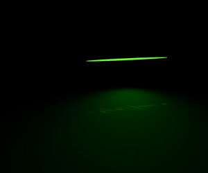

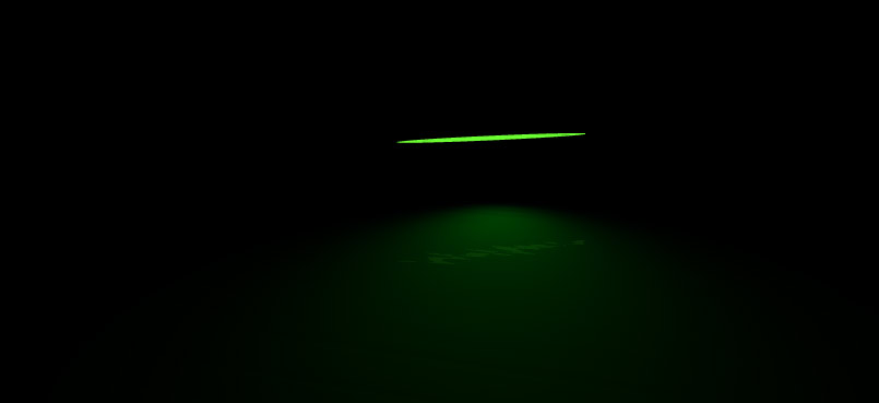

Also bei mir (Bryce 6.1 auf Mac) rendert es den sichtbaren Teil und das Licht (siehe Anhang). Ich habe nur mal eine Wasserebene drunter gelegt, damit etwas zum beleuchten da ist.

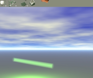

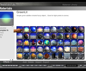

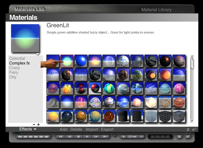

Du verpaßt deinem Laserschwert die Textur 'GreenLit'. Bei Bryce6 ist sie in der Mat-Bibliothek unter Effects --> Complex fx zu finden. (Bei vorherigen Versionen heißt sie ev. anders, es ist aber eine Standardtex und deshalb bei jeder Bryceversion mit dabei).

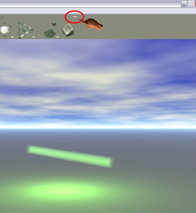

Dann duplizierst du dein Schwert, wechselst in den Edit-Modus und klickst oben auf den kleinen, weißen Doppelpfeil (siehe shoot 2). Damit öffnest du einen Konverter, mit dem du ein Objekt in ein anderes umwandeln kannst. Mit dem markierten Duplikat klickst du in der aufpoppenden Mini-Leiste jetzt auf das Icon für Umgebungslicht (das runde) und tadaa ... das Duplikat hat sich in einen genau passenden Beleuchtungskörper verwandelt, der deinem Laser den letzten Schliff gibt.
Hier auf dem shoot habe ich auf die Schnelle einen Zylinder genommen.
