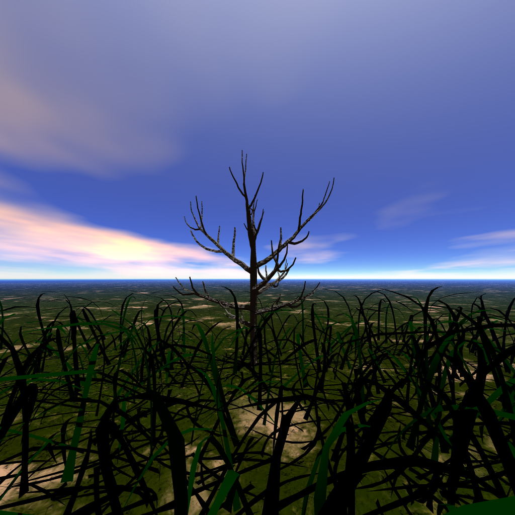

...Ich habe mal eben nen bischen Rasen gepflanzt was das beste Beispiel ist. Ich habe den Rasen auf dem ganzen Raster verteilt und nach dem Rendern sieht es dann so aus wie auf dem Bild (Anhang). Naja, ich finde es seltsam das dieses Raster nicht die gesamte Fläche darstellt was es für mich als Terragener sehr kompliziert erscheinen lässt
Hi Karatekäfer
In Bryce sind nur die Boden, Wasser und Wolken unendlich. Alles andere sind Bruchstücke aus Deiner Welt. Der Vorteil ist, Du kannst einzelne Berge verschieben, skalieren oder auch mit dem Pinsel bearbeiten (kenne Terragen nicht). Der Nachteil ist, Du kannst nicht sagen ich möchte auf der Ebene Gras wachsen lassen (von einer Grasähnlichen Textur abgesehen).
Setze in den Vordergrund Objekte (Gras aber viel kleiner 10%) und verpasse dem Hintergrund eine passende/ähnliche Textur. Einfacher sind staubigere Landschaften, weil Du keine 100 Gras-Objekte benötigst, die den RAM Deines Rechners knacken.ciao
