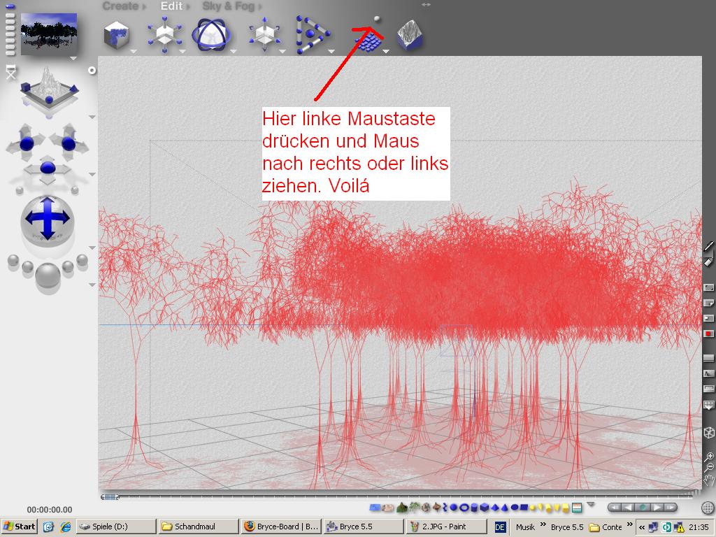

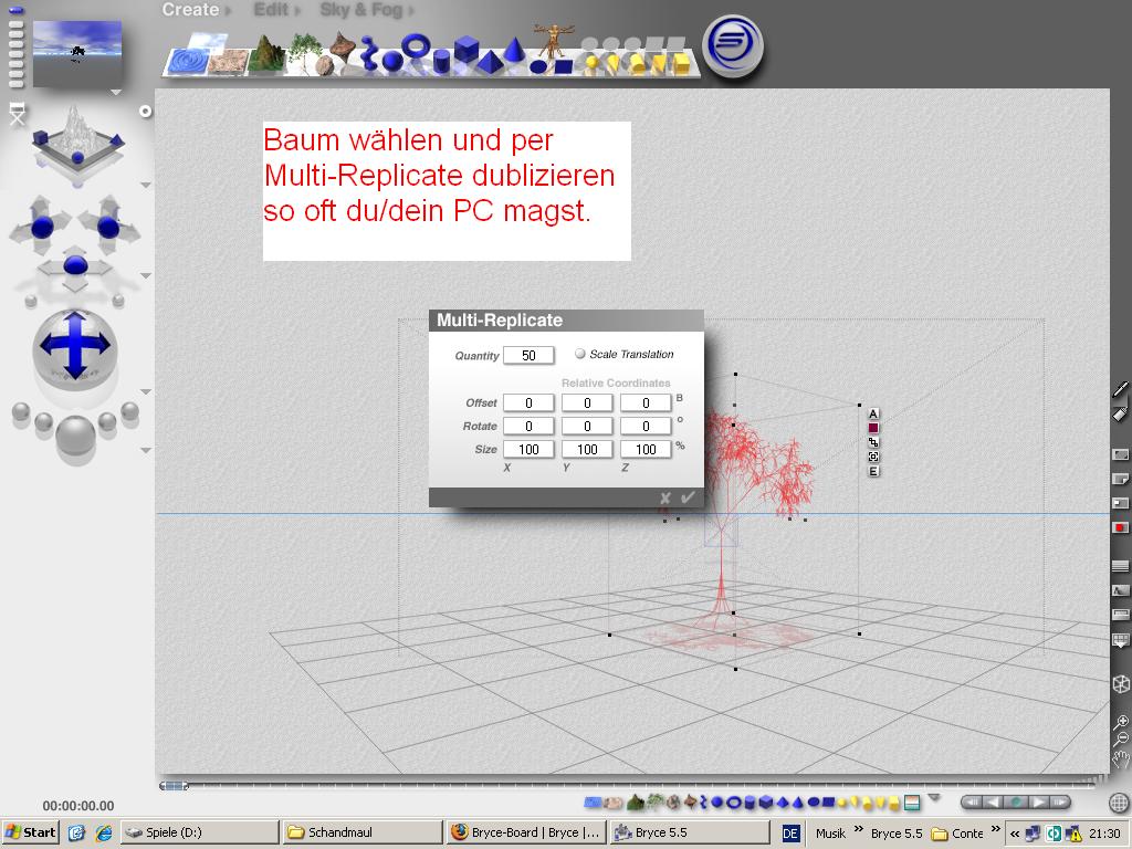

  • KaiK:
    ...das ist absolut korrekt - nur da es super langweilig aussieht wenn es sich um 100 Duplikate des selben Baumes handelt, selbst wenn man ihn per random drehen lässt, hielt ich diese Methode nicht für empfehlenswert. Ganz zu schweigen von der resultierenden Dateigrösse, die Du ja schon erwähntest ;):D

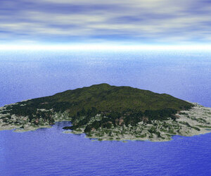

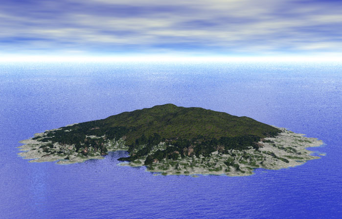

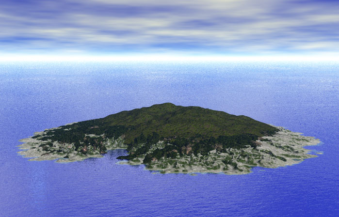

  • das ne idee, zumal da na bergien insel das doch nich so einfach ist -.-, aber im mom ist mein problem, dass ich keine vernünfige form hinbekomme. welchen mit welchem frecal bei der Terrain erstellung ist dafür sinnvoll bis jetzt hab ich nix gefunden :( werd mal in der tut datenbank nachschaun... irgendwie komm ich mit den schwarzweiß bild nicht klar :(
    Einmal editiert, zuletzt von Nerosmeel (4. April 2008 um 19:02)

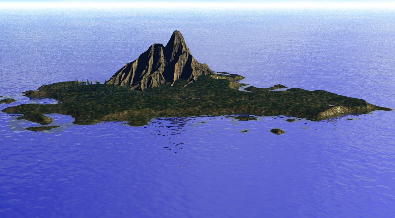

  • Moin Nero,
    na das sieht doch schon korrekt aus bis auf den Felsen, der kommt etwas sehr krass...

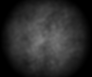

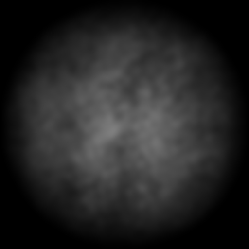

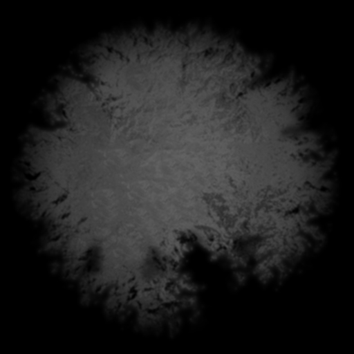

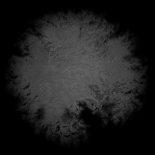

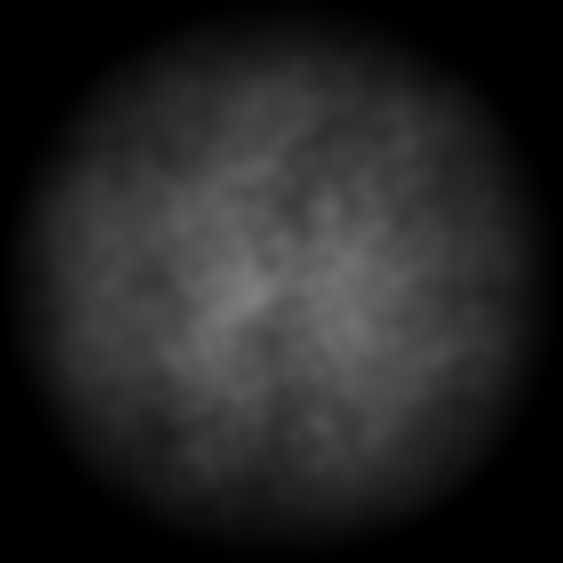

    Hab hier mal ne Szene einer Insel aus 3 Terrainteilen. Die Graustufenbilder kannst Du ja dann jeweils im TE "umpinseln" um sie noch Deinen Erfordernissen anzupassen. Das erste Bild (Insel Basis) ist einmal dupliziert, etwas verkleinert und leicht nach oben verschoben und hat ein anderes Material bekommen. Für mehr Waldstruktur den mittleren Teil (Bild 2, Insel-Wald) evtl. nochmal mit Malpinsel mit weicher Kante und verschiedenen Durchmessern bearbeiten und kräftig die "smooth"-Funktion darauf anwenden. Mit Wald-Materialien rum probieren...
    (Die Grundflächen natürlich mit der Klammer nach Bedarf freistellen...)
