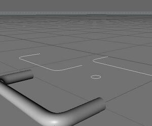

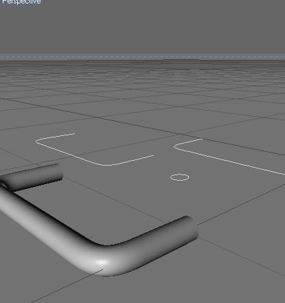

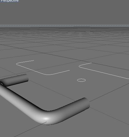

  • Das hab ich schonmal gemacht.
    Alsooooo:
    (Hab allerings 9, ich hoffe das geht bei dir auch)
    1. Spline Object erstellen.
    2. Ansicht von oben und in den Punkt modus wechseln
    3. Spline object in den Optionen auf Bezier stellen
    4. mit gedrückter Steuerung taste aus 5 Punkten den Verlauf des Griffes erstellen
    5.noch einen Spline kreis erstellen und auf querschnittsdurchmesser skalieren
    6.Ein Sweep nurbs erstellen
    7. zuerst den Spline-Pfad und dann den Kreis ins Nurbs ziehen
    8. Im den eigenschaften des circles noch die Ebene Umstellen, bis das ergebnis passt (sollte auf XY stehen)
    hier noch nen screen

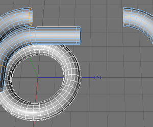

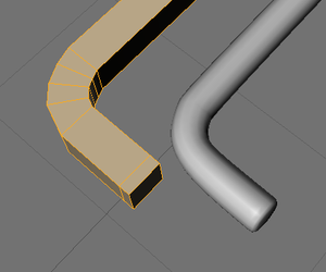

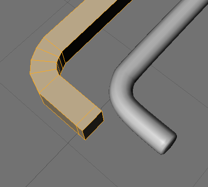

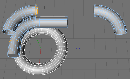

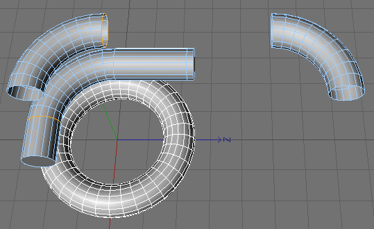

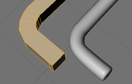

  • Dann nimm Dir halt einen Würfel und extrudiere ihn am Ende zu einer stufigen Kurve und dann schmeißt Du doch den Hyper-NURBS rein. Fertig.

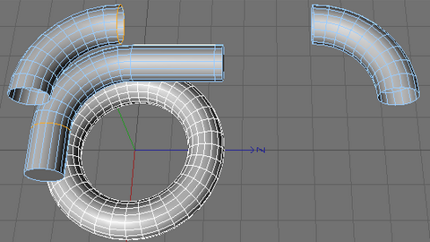

    Edit: oder Du nimmst einen halben Ring den Du halbierst, zeihst die Viertel (Kurven) auseinander und extrudierst die Enden bzw bildest eine Brücke dazwischen. Bild 2.
    Dargain
