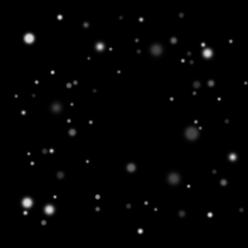

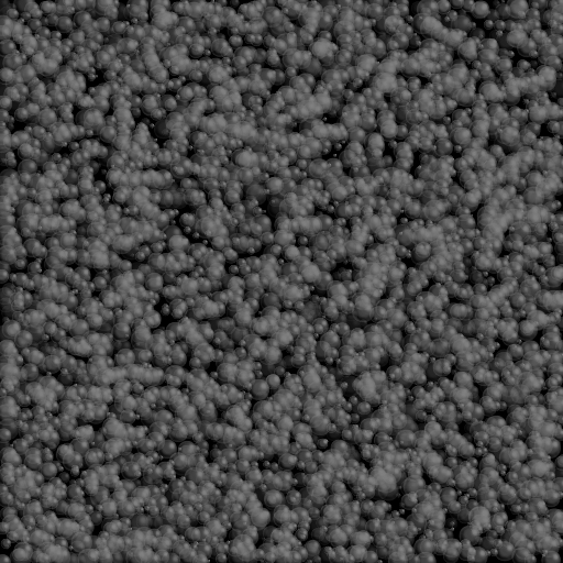

kommt immer drauf an wovon die Luftblasen verursacht werden. Wenn sich z.B. etwas bewegt müssen die Blasen einen "Schweif" bilden der sich hinter dem Verursacher her zieht und schräg nach rückwärts-oben weg driftet. Dann kannst Du z.B. etwas "aufgefächerte" Blasen darstellen die Du per Graustufenbild malst und als Terrainobjekt einfügst.
Probier mal die angehängten Vorlagen aus. Da musst Du nur jeweils den Rand unregelmässig einschwärzen, damit die eckige Form des Bildes nicht zu unerwünschten Resultaten führt...

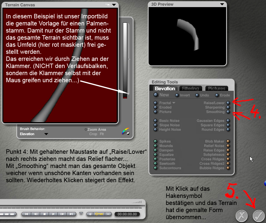

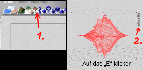

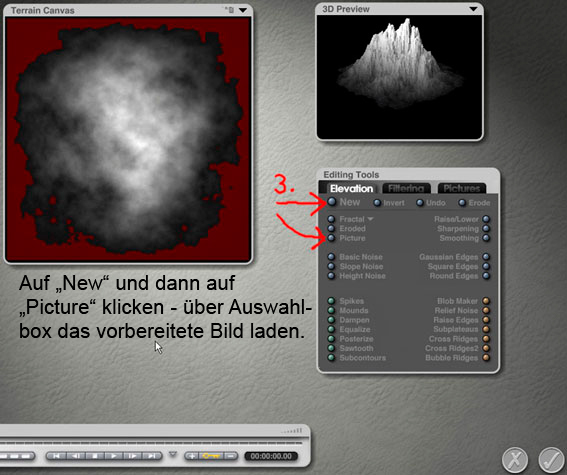

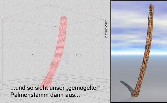

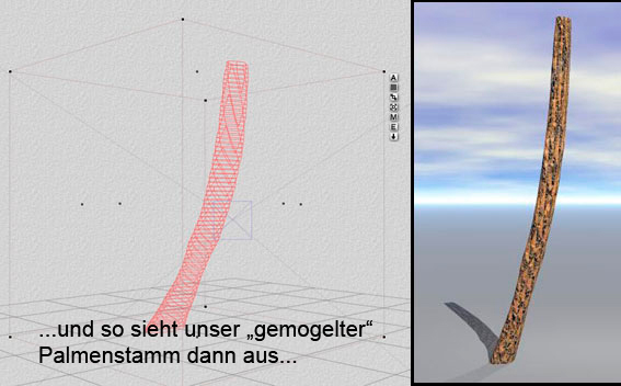

Du gehst wie im Beispiel des Palmenstamms bei den angehängten screenshots vor. Dann musst Du dem entstandenen Blasenobjekt nur noch ein transparentes Wassermaterial zuweisen und feddich is...
Die Bildvorlagen sollten idealerweise vorher rundrum etwas unregelmässig gemacht werden (indem Du die "Blasen" in der unmittelbaren Nähe der Bildränder in einem Bildbearbeitungsprogramm mit schwarz übermalst, damit das Blasenobjekt unter Wasser später nicht wie ein quadratischer Rahmen aus Blasen ausschaut).
