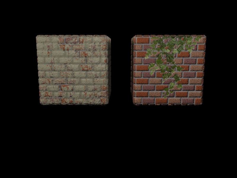

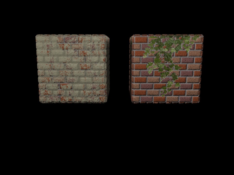

    Ich habe R9.6, und da könnte man solche Texturen mit der Layer-Funktion erstellen.
    1) neues Material erstellen
    2) Im Material-Editor im Farb-Kanal den Pfeil neben Textur anklicken und aus dem Kontext-Menü Layer auswählen. Jetzt auf den Button "Layer" neben dem Begriff Texture klicken, damit kommst Du in den Arbeitsbereich, in dem Du Deine Texturschichten erstellen kannst.
    3) Über den Button "Image" eine Bildtextur laden, ich habe hier eine Ziegelwand genommen.
    4) Über Image ein weiteres Bild laden, ich habe hier eine Alpha-Map genommen, die ein Schwarz-Weiß-Muster darstellt.
    5) Neben dem neuen Bild steht standardmäßig die Option "Normal". Wenn Du da draufklickst, öffnet sich ein Kontextmenü, aus dem Du die Blendfunktion auswählen kannst. Das funktioniert so ähnlich wie in Photoshop. Wähle hier die Option "Layer Mask".
    6) Lade über "Image" ein weiteres Bild. Ich habe hier eine Art Putz gewählt. Wie Du siehst, wird dieser Putz durch die "Layer Mask" entsprechend auf der Textur verteilt.
    7) Damit das ganze nicht so flach aussieht, habe ich in den Bump-Kanal der Textur nochmals die Alpha-Map geladen und über den Bump-Regler oben rechts den Wert erhöht, damit der Effekt deutlicher ist.
    Hoffe, das konnte Dir weiterhelfen.
