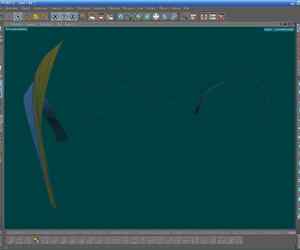

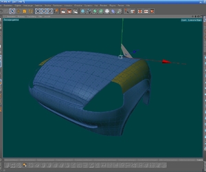

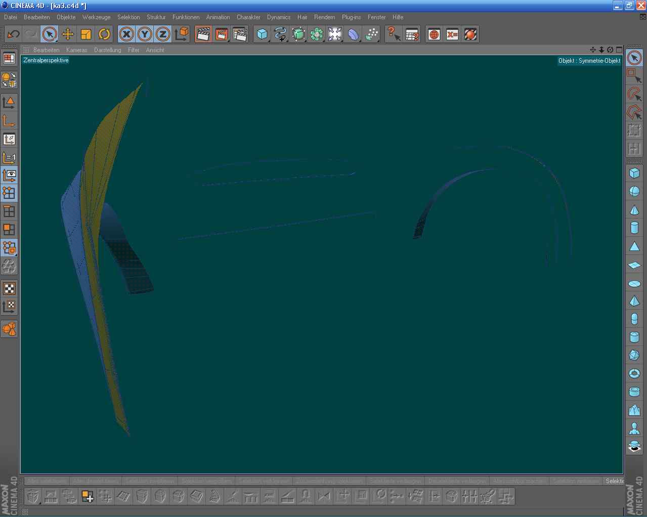

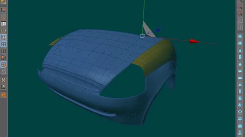

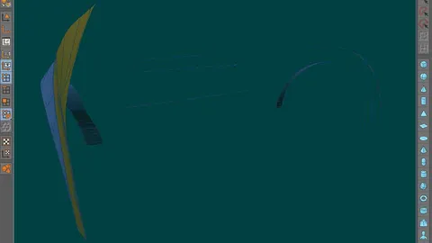

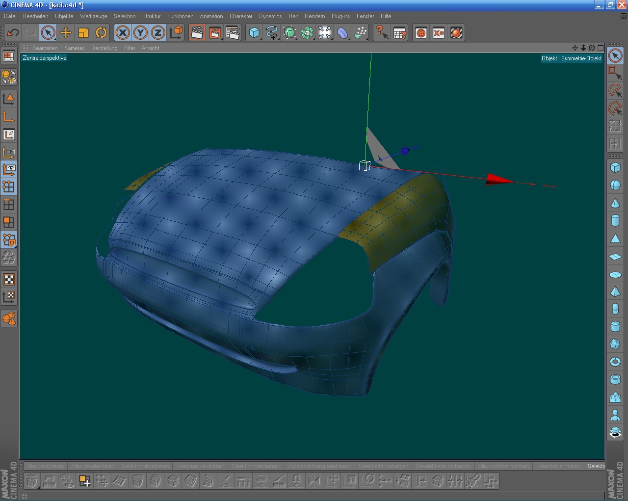

Hallo,ich hab ein Problemchen mit C4D
Wenn ich etwas modelliert habe und es von innen bearbeiten möchte sehe ich nichts.Es sei denn ich dreh die Normalen um aber das kann ja nicht der optimalste Weg sein,oder?Kennt jemand das Problem oder muß ich damit leben?In älteren Versionen ist mir das nicht aufgefallen.
Ansichtssache
Malachit -
2. Mai 2008 um 09:10 -
Unerledigt
Es gibt 3 Antworten in diesem Thema, welches 1.685 mal aufgerufen wurde. Der letzte Beitrag (
Der Größe des Widgets nach modellierst Du in einem kleinen Maßstab und deshalb wird die Ansicht beim starken zoomen geclippt (view clipping). Weiß jetzt aber nicht wie&wo man das in Cinema einstellt/korregiert.
Oder meinst Du Backface Culling - sieht ganz so aus als wäre das eingeschaltet.
Dargain -
Backface Culling unter den Darstellungseinstellungen
Yeah,Backface Culling-das wars.Hätte man ja auch selber drauf kommen können
Danke!!
