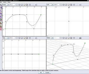

  • Wie bereits im großen AoI-Thread anklang, hab' ich mal einiges an den Kurven gedreht und diese Änderungen in ein Plugin gepackt.
    Kleines Update mit Bugfixes nachgeschoben.
    Wichtig: Dieses Plugin braucht das neue AoI 2.6.
    Stand der Dinge ist in Version 0.2.1 nun folgende unsortierte Featureliste:
    • Einführung des neuen Objekttyps "AdvCurve" (die normalen Kurven gibt es natürlich auch noch)
    • Dabei Bewahrung der Abwärtskompatibilität zu den existierenden Kurven - alle bestehenden Kurventools können genutzt werden (Array, Tube, Lathe, Scripts, ...)
    • AdvCurves werden mit einer sogenannten "Outline" dargestellt: Gerade Linien von Punkt zu Punkt
    • Approximierte oder interpolierte Kurven werden einmal mehr unterteilt, um einen wirklich "smoothen" Eindruck zu erwecken ;)

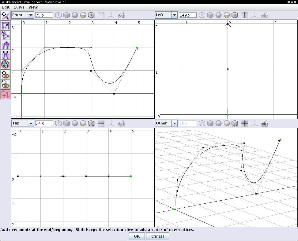

    • AdvCurves werden nun komplett im Editor Window mit dem neuen "Extend Curve Tool" erstellt
    • Funktionierendes Grid, auf Wunsch Ausrichtung selektierter Punkte am Grid
    • Ein Kontextmenü für die rechte Maustaste, das alle Einträge aus dem gewöhnlichen "Curve" Menü enthält (ähnlich dem PME)
    • Ein kleiner Pfeil wird am Kurvenende gezeichnet, um die Richtung der Kurve anzuzeigen
    Dazu noch ein Wort: Bisher wurden Kurven ja direkt in die Szene "gemalt", das ist bei AdvCurves nicht so. Hier klickt man nur einmal an die gewünschte Position, an der die Kurve ihren Ursprung haben soll, dort wird dann eine einfache Kurve aus zwei Punkten erstellt. Danach klickt man doppelt auf das neue Objekt in der Liste, um den Editor zu öffnen - hier wird nun mit dem "Extend Curve Tool" die eigentliche Kurve gezeichnet.
    Dieses erlaubt es, zu jeder Zeit neue Punkte am Anfang oder Ende der Kurve einzufügen: Start-/Endpunkt selektieren, das neue Tool wählen und dann irgendwo hinklicken (hält man beim Klicken Shift gedrückt, wird der neue Punkt gleich selektiert, sodass man mehrere Punkte in Reihe hinzufügen kann).
    Außerdem kann man zwischen zwei bestehenden Punkten einen neuen einfügen: Beide markieren und dann wie oben den neuen Punkt durch einen weiteren Klick einfügen.
    Der Unterschied zum gewöhnlichen "Subdivide Selection" Befehl ist, dass bei all diesen neuen Aktionen die bestehende Geometrie der Kurve nicht verändert wird. Man kann die Kurve also im Kurveneditor nach Belieben weitermalen. :)
