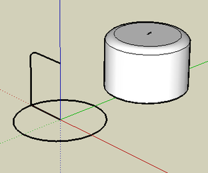

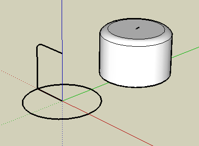

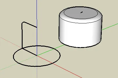

  • @ beginner.
    nachträglich kanten abzurunden ist sketchups sache nicht. wenn du es aber vorher weißt kannst du ein querschnitt zeichnen und mit dem follow me tool und einem kreis einen drehkörper herstellen.
    siehe bild.
