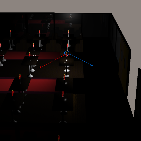

  • Hallo,

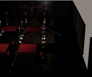

    ich versuche gerade eine Kerze zum leuchten zu bringen. In der Vorschau sieht alles so aus wie es sein soll wenn ich es Leuchten lasse.
    Wenn ich es allerdings mit Firefly rendere sieht das ganze anders aus.
    Das Punktlicht ist Bildzentriert positioniert, auf dem Tisch, an der Kerzenspitze (roter kreis), und fällt in einem Winkel von 45° nach links unten. und verteilt sich leider nicht wie es soll, denn wo der blaue pfeil hinzeigt befinden sich weitere objekte.
    Auf der Lichtreglerkugel wird es als exakt rechtwinklig von oben nach unten angezeigt, so wie ich es von den Winkeln her eingestellt habe.
    danke im voraus
    mfg
    emogie

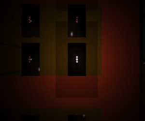

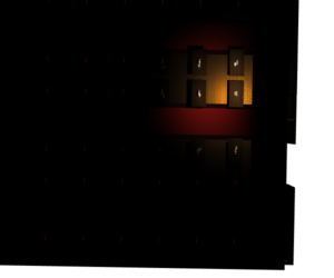

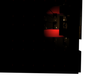

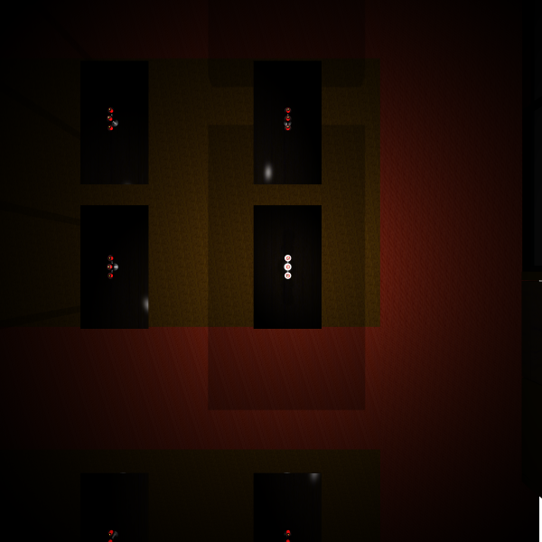

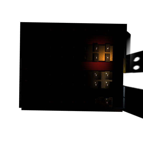

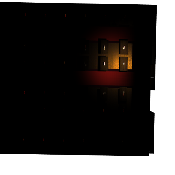

  • daran hatte ich auch schon gedacht mit den "Clearshadows", also um ganz genau zu sein scheint es nach unten um 45° zu biegen, un einen halbkreis von 180° beschreiben, also 360° ist nicht drin, als ob die ganze szene gedreht worden ist.
    Bild 1 - Punktlicht: Lichstärke 500%, Anfang 5, ende 20
    Bild 2 - Spotlicht: Lichtstärke 500%, Winkel 0/70, Entfern. 0/0
    beide 90° - direkt auf die mittlere flamme als Elternobjekt gerichtet
    sonst keine weiteren einstellungen, Lampen auch schon gelöscht, Poser gespeichert, geschlossen, neu geöffnet, lampe neu erstellt.
    hilft alles nix, muss wohl alles komplett neu aufbauen weil langsam glaub ich, dass die ganze szene nen datei fehler hat

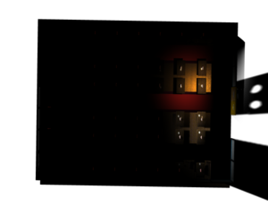

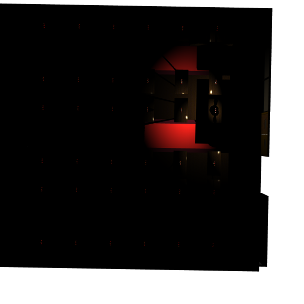

    Edit: Bild 3 , nen spot voll auf die öffnung in der Wand gerichtet mit 1000% lichtstärke, es ist so als ob die Texturen dort wie von nem Schwarzen loch im Teppich verschluckt wird, obwohl der komplette teppich ein einzelnes objekt ist
  • OK, ich glaub ich hab es gefunden, was poser nicht mag.
    Ich hab um die BodenTextur zu erstellen eine Stoffebene von Poser selber verwendet und in Blender bearbeitet.
    dabei scheint irgendwo etwas schiefgelaufen zu sein und hab deshalb die entsprechenden probleme.
    zumindest wird nach dem austausch der Bodentextur alles korrekt angezeigt.
    danke für die hilfe
    EDIT: Komplett neuen Boden erstellt mit ner flachen box, material zugeordnet, Textur drauf, jetzt noch die erstellen und hoffen das jetzt alles so ist wie es sein soll^^
