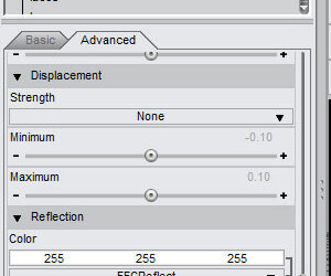

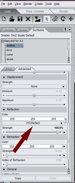

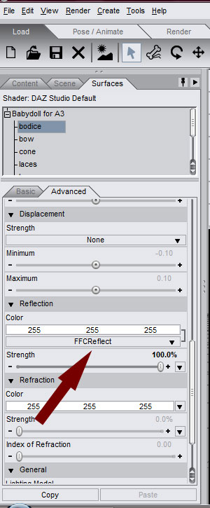

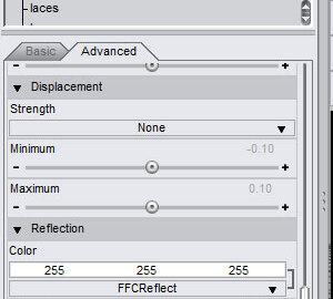

    versuch mal das Surfaces-Fenster zu öffnen und auf dem Reiter "Advanced" unter "Reflection" die Textur rauszulöschen. Du mußt dazu auf das kleine Dreieck klicken und none auswählen.
    Ich denke, dann müßte es weg sein.

  • Sector im Surface-Tab unter Advanced die Werte bei "Specular" für "Glossiness" und "Strength" jeweils auf 0 setzen, bei "Reflection" ebenso "Strength" auf 0 setzen.
    Weiter unten im Advanced Tab gibt es die Option "Lighting Model" ,hier ist Plastic voreingestellt. Dort kann noch "Matte" oder "Skin" eingestellt werden. Aber eigentlich sollte das schon ausreichen die oben genannten Werte auf 0 zu stellen.
