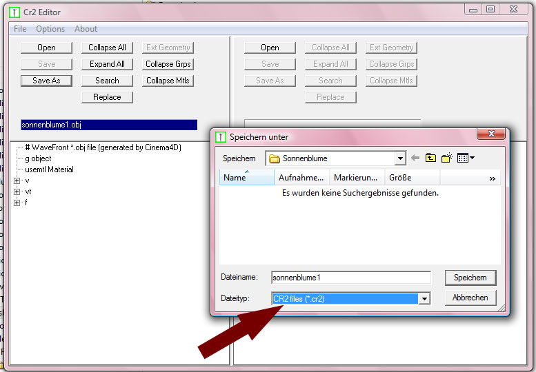

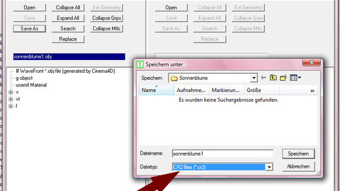

Jetzt hab ich den Mesh vom 3ds Format in eine Obj-Datei konvertiert.
Habe mir den Cr2-Editor gedownloadet und die Objektdatei dort geladen. Dort gibt es den Button "Save as" dort habe ich als Cr2 Datei angegeben. Gespeichert wird aber immer eine Obj-Datei ???!!!!!!
