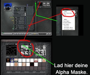

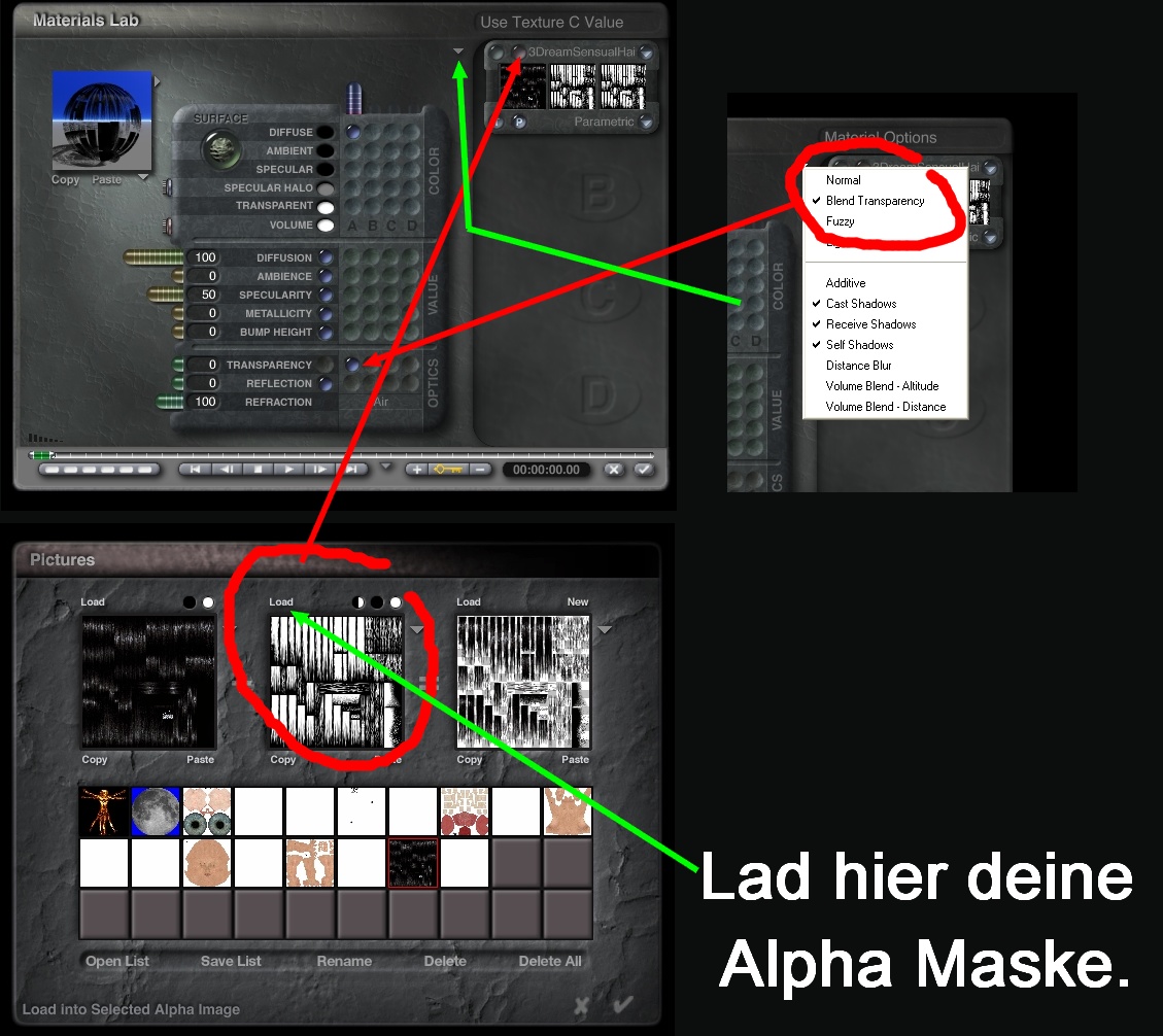

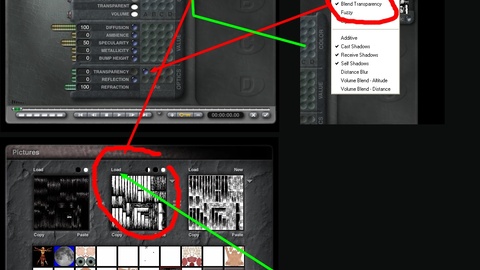

    Ansonsten hälst du die Strg Taste gedrückt suchst dir dein
    Objekt aus (in deinem Fall die Haare)
    gehst dann in den Materialeditor.......siehe Screenshot
    Hoffe findest dich zurecht.

    98% aller Poser-Haare bestehen aus einer oder mehreren welligen Planes, die erst Mittels Textur und Transparent-Map ihr Aussehen bekommen. Das erkennst du gut an dem geschilderten Problem - was du siehst ist diese Plane.
    Um sie so wie im Poser/D|S aussehen zu lassen, musst du im Materialeditor von Bryce manuell die zugehörigen Transmaps "anstöpseln"

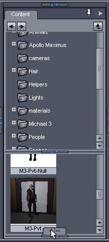

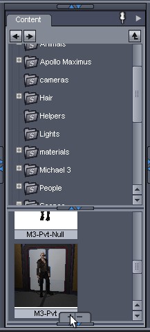

    Du kannst das Objekt (z.B. den Drachen) auch einfach fertig textuiert z.B im DAZ Content unter Scenen in einem Ordner ablegen. (unten wo die Icons der Inhalte angezeigt werden ist ein kleines "+" Symbol (Add to Library) Dann kannst Du Ihn mittels doppeltklick auch mehrfach einfügen.
