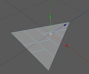

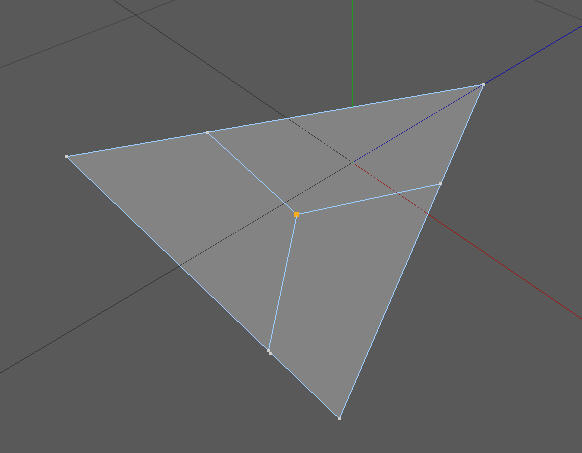

Ich habe eine Frage.
Wie kann ich das Dreieck wie im Bild umstellen, damit es nur aus Vierecken besteht, und die sollen möglichst gleichmäßig sein.
Für mein Vorhaben kann ich leider keine Splines verwenden.
gruss
Erich

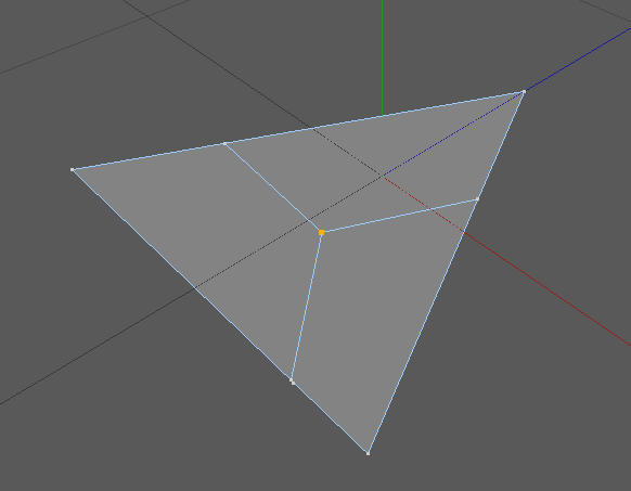

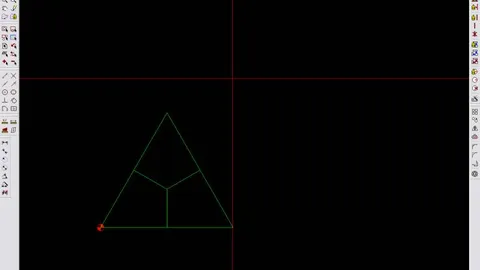

Hallo
gruss
Erich
Wie man es auch dreht und wendet, ei Dreieck bleibt übrig. Was ist denn der Sinn der Sache, und warum keine Splines?

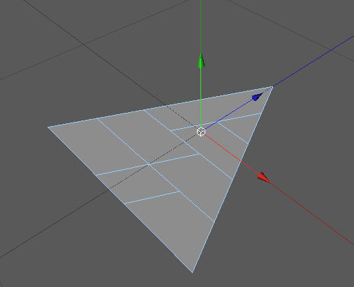

Ich brauche eine gleichmäßige aufteilung, weil ich es dann mit Deformerobjekten bearbeiten will

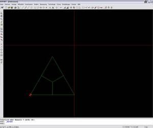

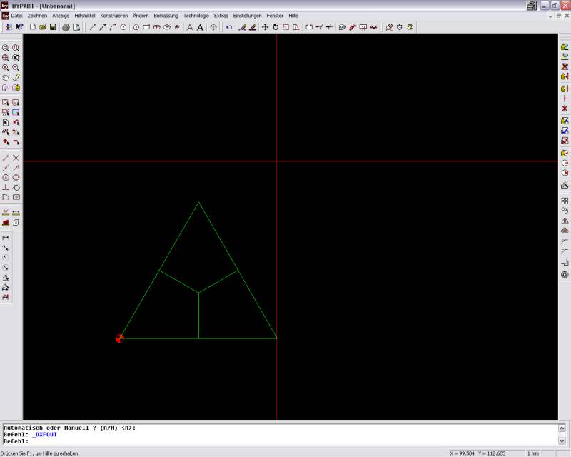

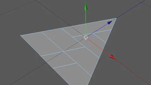

Es geht doch - wenn's hilft:
Hab´s geschafft ![]()
gruss
Erich

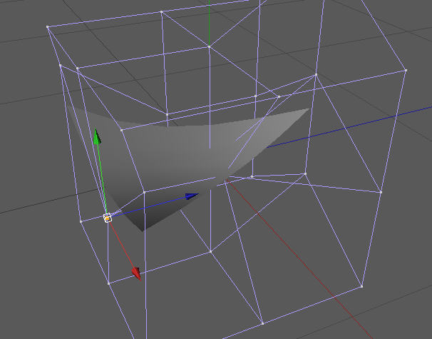

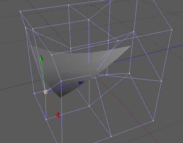

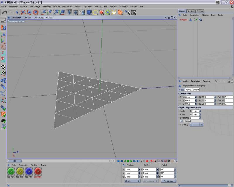

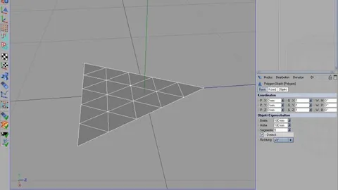

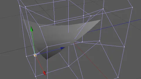

...allerdings läßt sich auch ein Polygon, das aus Dreiecken besteht, vorzüglich deformieren, wie man hier sieht:

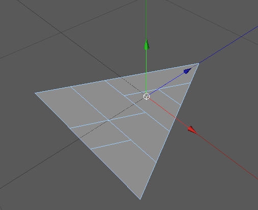

Ist doch in C4D nicht weiter schwer.
Simples Dreieckspolygon erstellen, in ein Polygonobjekt umwandeln, das in ein Hypernurbsobjekt stecken und fuer jeden der drei Eckpunkte die Wichtung auf 100% setzen. Danach einfach noch die Zahl der Unterteilungen auswaehlen und das Ding in ein Polygonobjekt konvertieren. Fertig.
