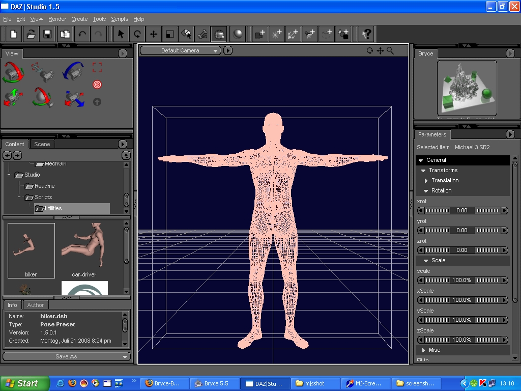

  • hi,
    ich hab nen problem, wie bringe ich meinen michael bei, die pose anzunehmen.
    wenn ich einfach nur auf die pose klicke, während der typ markiert ist, passiert nix......doppelklick ich auf die pose, während nix markiert ist, meckert er rum, das ich was markieren soll.
    schonmal vielen dank leute
    gruß rob_zog
    Wie hast du denn die Figur geladen? Die obj-Datei importiert oder die Figur über die Bibliothek geladen?
    Du musst sie nämlich unbedingt über die Bibliothek laden, sonst kommen die ganzen Informationen für die Gelenke nicht mit und dann können die Posen nicht funktionieren. ;)
    Hmm... seltsam *kopfkratz*
    Ich sehe gerade, dass die Pose im Ordner "Scripts" sitzt. DS ist zwar nicht so heikel wie Poser, was die Ordnerstruktur betrifft, aber vielleicht hat das irgendwie mit den Scripten zu tun.
    War bei der Pose eine Readme-Datei dabei? Schau einmal nach, ob da was über die Handhabung und die Version drinsteht.
    Dein DS ist Version 1.5, inzwischen gibt es immerhin schon Version 2. Vielleicht solltest du einmal updaten.
  • ich hab die pose selber erstellt, und als pose abgespeichert, also nur die pose gespeichert nicht die ganze figur oder gar scene...
    aber das mit dem update, werd ich machen danke sehr
    gruß rob_zog

    Original von rob_zog
    Achso ;)
    Dann versuch doch einmal, die Datei in einen anderen Unterordner des Content-Ordnerns zu verschieben. Ich könnte mir vorstellen, dass DS Dateien im Script-Ordner anders interpretiert als wenn sie anderswo sitzen.

  • Hallo rob_zog,
    hast Du zum speichern der Pose dieses Tool (Poser Exporter) benutzt?
    http://free.daz3d.com/free_weekly/detail.php?free_id=236 (Du mußt Dich erst bei Daz einloogen und dann den Link benutzen sonst siehst Du nur einen Gaskanister)
    Das Teilchen runterladen und im Contentordner unter Scipts Utilitis installieren. Wenn Du das gemacht hast kannst Du es im Daz-Studio im Fenster "Content" aufrufen.
    Dort dann den Poser Exporter doppelt anklicken - es öffnet sich ein Fenster:
    Im Reiter "Options" bei "Path...." gibst Du den Pfad an wo Du die Pose speichern möchtest ich empfehle Dir (so hab ich das) den Runtime/Pose-Ordner.
    Unter File Name: kannst Du den Namen für die Pose angeben WICHTIG: .pz2 als Endung angeben also z. B. "Pose Michael.pz2"
    Unter "Nodes" Root eingeben
    Unter "Propagation" Recursive
    Nun noch auf Accept klicken und schon ist die pz2 (also Pose) gespeichert.
    Wenn Du Gesichter abspeichern möchtest dann:
    Unter File Name: kannst Du den Namen für die Pose angeben WICHTIG: .fc2 als Endung angeben also z. B. "Pose Michael.fc2"
    Unter "Nodes" Selected eingeben
    Unter "Propagation" None
    und auf Accept klicken
    Wenn Du eine Hand-Pose speichern möchtest dann:
    Unter File Name: kannst Du den Namen für die Pose angeben WICHTIG: .hd2 als Endung angeben also z. B. "Pose Michael.hd2"
    Das war's dann schon - das funktioniert auch ich habs selbst so gemacht.
    Falls Du doch noch Probleme hast melde dich einfach nochmal
