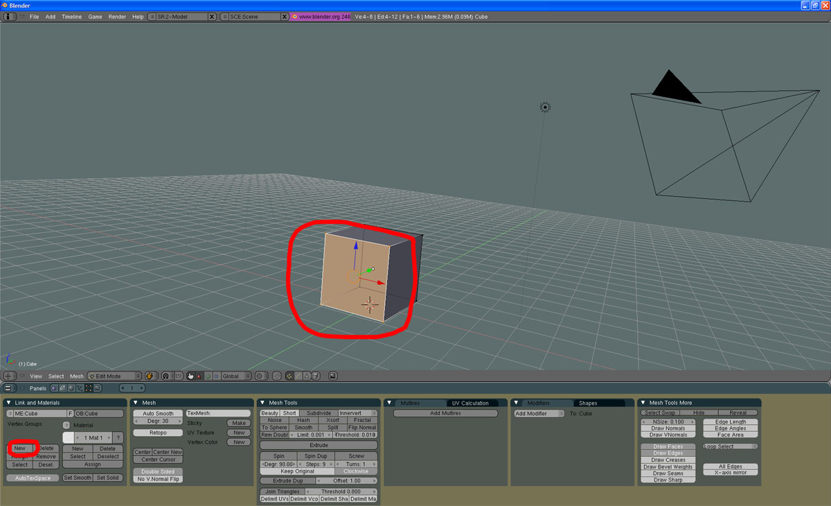

Ich weiss nicht genau was du meinst. Willst du einen Würfel mit UV-Texturen versehen? Oder nur jede Seite separat texturieren?
Ich würde dir anraten sowieso nur noch in Blender zu texturieren. Macht mehr spass als im Bryce. Aber das musst du wissen.Falls du es noch nicht im Wikibook gelesen hast, erklähre ich dir mal wie die einzelnen Seiten eines Würfels texturiert werden können.

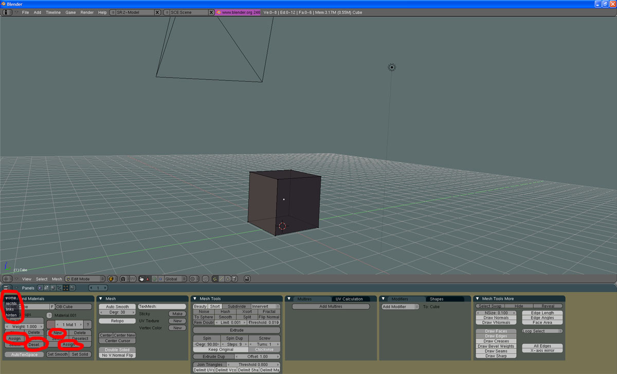

Du hast den Würfel erstellt, und musst zuerst Vertex Groups machen.
Das machst du im Editingbereich (F9)im Ritter Links and Materials.1. Wähle zunächst mal die Seite aus die du einzeln Texturieren möchtest.
2. Klicke unter Vertex Group auf New. Beschrifte immer gerade die Gruppen, damit du kein Chaos anzettelst.(Auf Group klicken und beschriften)
3. Der Button Assign hält die Vertexgruppe fest. Mit Deselect und Select kannst du jederzeit die Gruppen wieder an und abwählen.
4. Mach das mit jeder Seite und vergiss nicht die alten Gruppen wieder zu deselektieren.
5. Jetzt braucht jede Seite ein Material, wähle zunächst eine Vertexgroup aus die ein Material erhalten soll. Dann auf den Assignbutton unter Material Da ja schon ein Material erstellt ist brauchst du es nur mit der Group zu linken. Bitte danach wieder deaktivieren.
6. Wähle eine nächste Seite an und drück bei Material auf New und dann Assign
7. Mach das mit jeder Seite und du kannst im Shadingbereich(F5)jeder Seite eine andere Farbe geben.Greet
