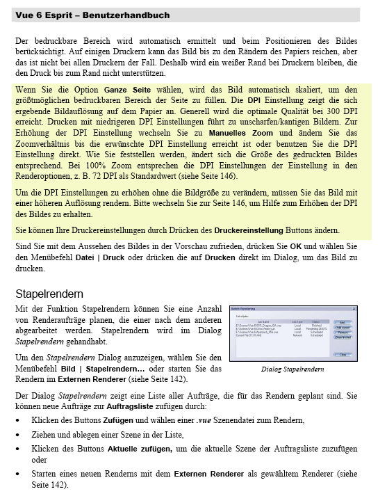

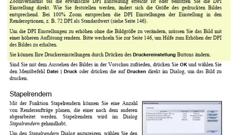

    hat einer von euch schon einmal ein Bild mit 300 Dpi gespeichert und gedruckt?
    Werde aus der Berschreibung im Handbuch nicht schlau. Mein bild soll ca 800x500mm
    groß gedruckt werden, natürlich mit 300 Dpi. Da steht etwas mit maunellem Zoom
    oder so …
    Vielleicht kennt sich da jemand mit aus!?
    Danke, Uli!

  • Hallo Dargain!
    Ich habe ein Bild und das möchte ich printen lassen. Bei Poser oder Bryce
    kann man die Bilder mit 300 dpi abspeichern. Was du schreibst, mit 9500x600px
    kommt hin. Aber ich möchte ja auch 300 dpi und nicht 72 dpi. Hatte schon einmal versucht
    300 dpi einzustellen, aber nach dem Rendern hatte das Bild nur 72 Dpi. Das ist meine Frage,
    und aus dem Handbuch werde ich nicht so schlau.
    Danke, für deine Antwort.
    Uli ;)
  • Vergiss den Quatsch da. Das ist sowieso Druckerabhängig. Das nützt Dir gar nichts.
    Rendere das Bild 9448x5906px und gut ist. Wenn die Druckdatei mit 300 dpi an den Drucker geschickt wird ist sie 80x50cm groß.
    In eine 300dpi Version kannst Du es auch mit Photoshop über Bildgröße-Auflösung-"Bild-nicht-neu-berechnen" wandeln.
