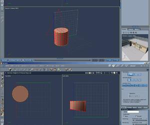

  • Also jetzt komm ich mal wieder mit einer Frage daher, und zwar geht es um die Cut-Funktion in Carrara bisher hab ich das eigentlich noch nie gebraucht. Also ich hab ein Objekt und möchte es sozusagen von vorne nach hinten durchschneiden mit Hilfe einer Polylinie so daß der untere Teil weg ist, entlang meiner roten markierung
    Was aber stattdessen passiert ist, daß das Objekt von oben nach unten durchgesägt wird und zwar unabhängig von der "Aktiven Plane"
    Was mach ich da falsch, oder verstehe ich da irgendwas nicht richtig, ich weiß daß ich das was ich will auch auf andere art erreichen kann, trotzdem sollte es so aber auch funktionieren.

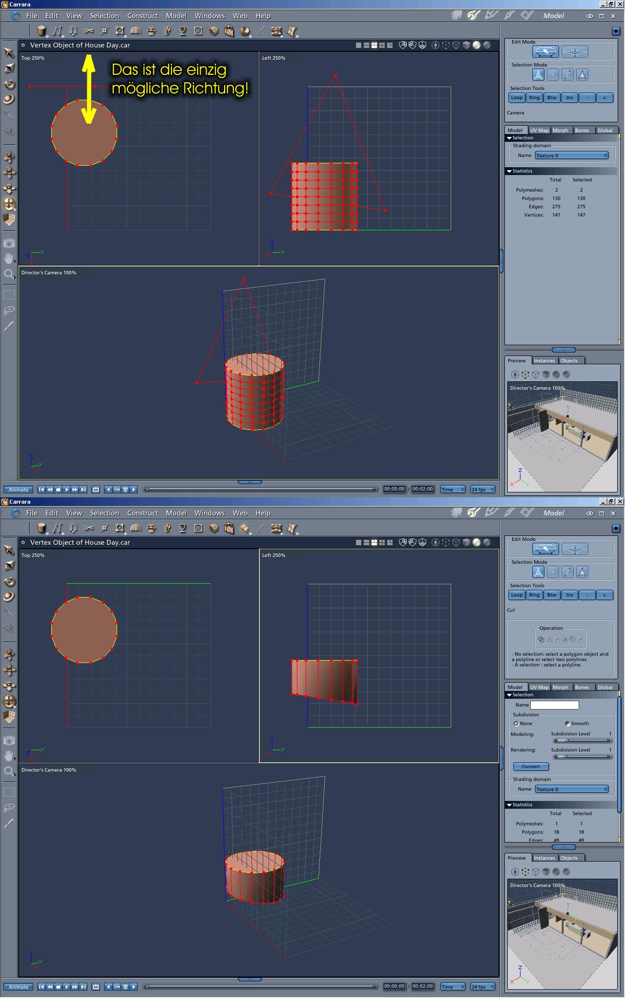

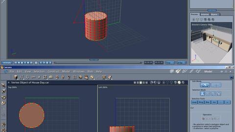

  • Habs gerade ausprobiert Rudi.
    Du hast recht! Egal welche Plane aktiv ist - es wird immer derselbe Schnitt ausgeführt!
    Selbst wenn ich die Kurve auf einer anderen Plane erstelle und dann schneide, wird der Schnitt auf die "Grundfläche" ausgeführt.
    Einzige Chance (und das geht) - Polylinien mit mehr als 2 Punkte definieren selbst die Plane! Dann klappt es mit dem Schnitt wie gewünscht!

  • Verdeutlichen?
    Wenn Du eine Kurve mit 3 Punkten zeichnest, bilden diese eine Plane.
    Diese Plane (sagen wir zu deutsch mal Ebene) zeigt die die Normalenrichtung an. Somit kannst Du die widerspenstige Funktion in Carrara doch zur Mitarbeit überreden. Steht sogar im Handbuch (ist als PDF dabei).
