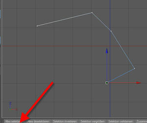

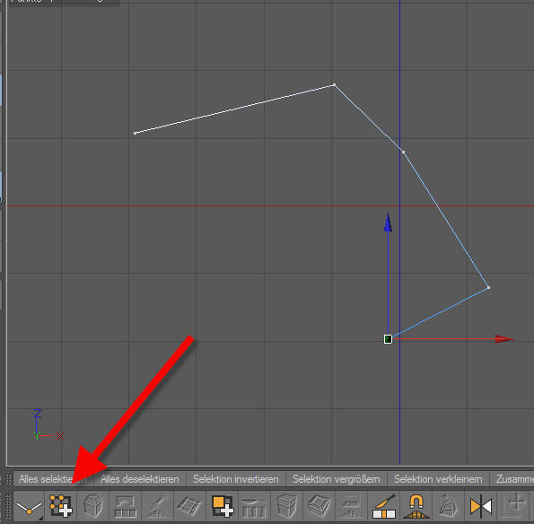

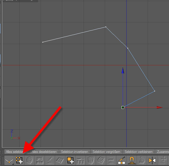

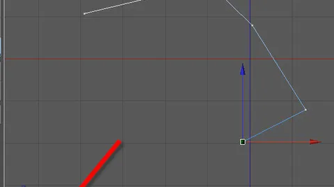

  • 1. Um einen angefangenen Spline weiterzuführen, im Punkte - Modus Punkt hinzufügen wählen (siehe Abb) und bei gedrückter STRG - Taste Punkt(e) hinzufügen. Für zusätzliche Punkte auf dem Spline STRG - Taste nicht drücken.

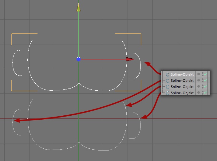

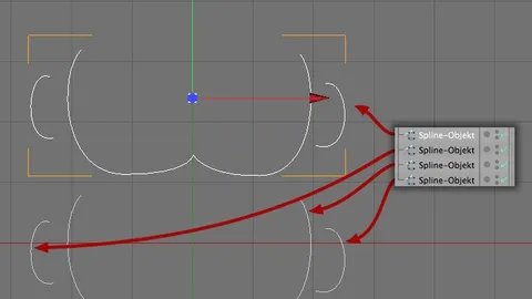

  • @ nik.
    Ich verstehe enchant so, dass er mehrere unabhängige Splines in einem Spline-Objekt zeichnen möchte. Ich glaube das geht nicht; außer man wählt mehrere aus und verbindet sie im Anschluss, was so einen Aufwand nun auch wieder nicht darstellt.
