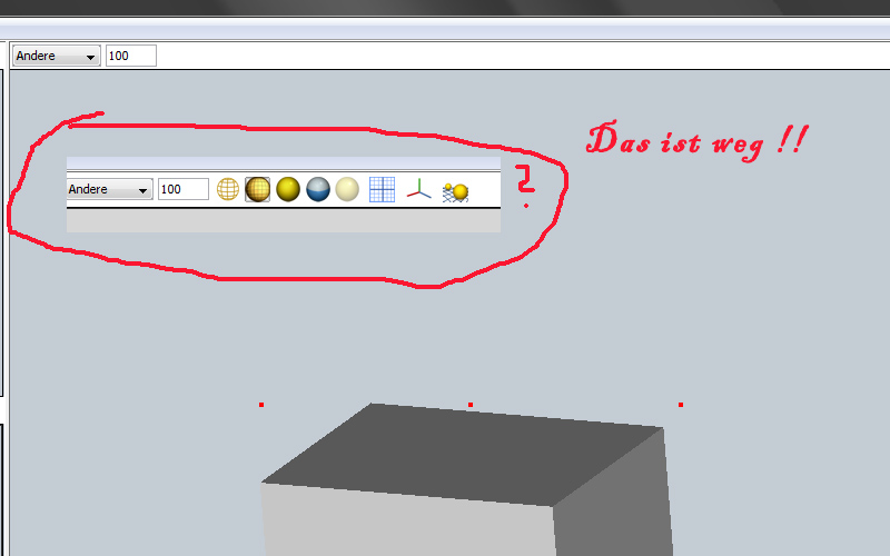

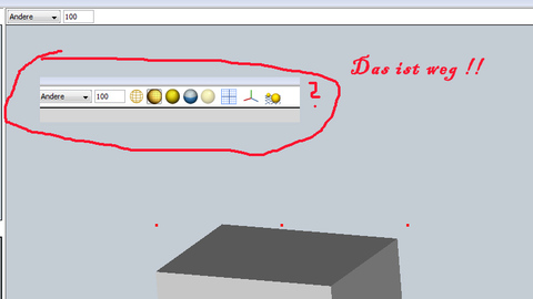

    Und jetzt fehlt mir die obere Anzeige in den Bearbeitungs-Fenstern, wo man z.B. das Hintergrundgitter ein oder ausschalten kann.

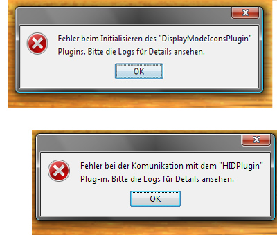

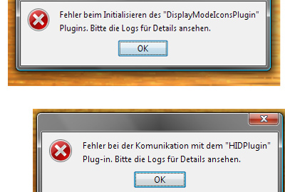

    Hmm .. jetzt bekomm ich beim anwerfen von AoI zwei Fehlermeldungen.
    Als erstes kommt das mit DisplayModeIcons Plugin hat einen Fehler und als zweites kommt dass mit dem HID Plugin was nicht stimmt.
    Ich hab zwei Bilder angehängt damit man meine Schandtaten auch sehen kann ....... gibt es da noch Hilfe??

    ich dachte eigentlich, dass dieser Fehler nicht auftreten sollte ... welche Version von AoI verwendest du, zufällig schon 2.7ea2? Aber eigentlich gehe ich davon nicht aus, da das noch eine "Vorabversion" ist ...
    Du kannst mal versuchen, das HID Plugin wieder zu löschen (ganz über den Pluginmanager). Wenn du keine Spacemouse (o.ä.) hast, dann bringt dir das Plugin sowieso nichts.

    Ooh Gut Danke ... den HDI konnt ich löschen, zwar nicht über den Skript & Erweiterungsm. (wollt er nicht, weil AoI ja geöffnet war).
    Hab die jar-Datei dann im Help Ordner der Plugins gefunden und dort gelöscht.
    Und auf wundersame weise sind auch aufeinmal meine Symbole über den Bearbeitungsfenstern wieder da *freu*
    Jetzt kommt nur noch die Fehlermeldung vom DisplayMode ..
    Wenn ich auf´s "OK" klicke startet es ganz normal.

    ps. da stimmt was nicht ... die Symole die grad eben wieder da waren, sind beim nochmaligen straten jetzt wieder weg ?(
    Die haben ein eigenleben .. die kommen und gehen wie es ihnen passt :tongue:

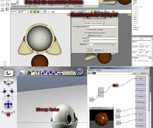

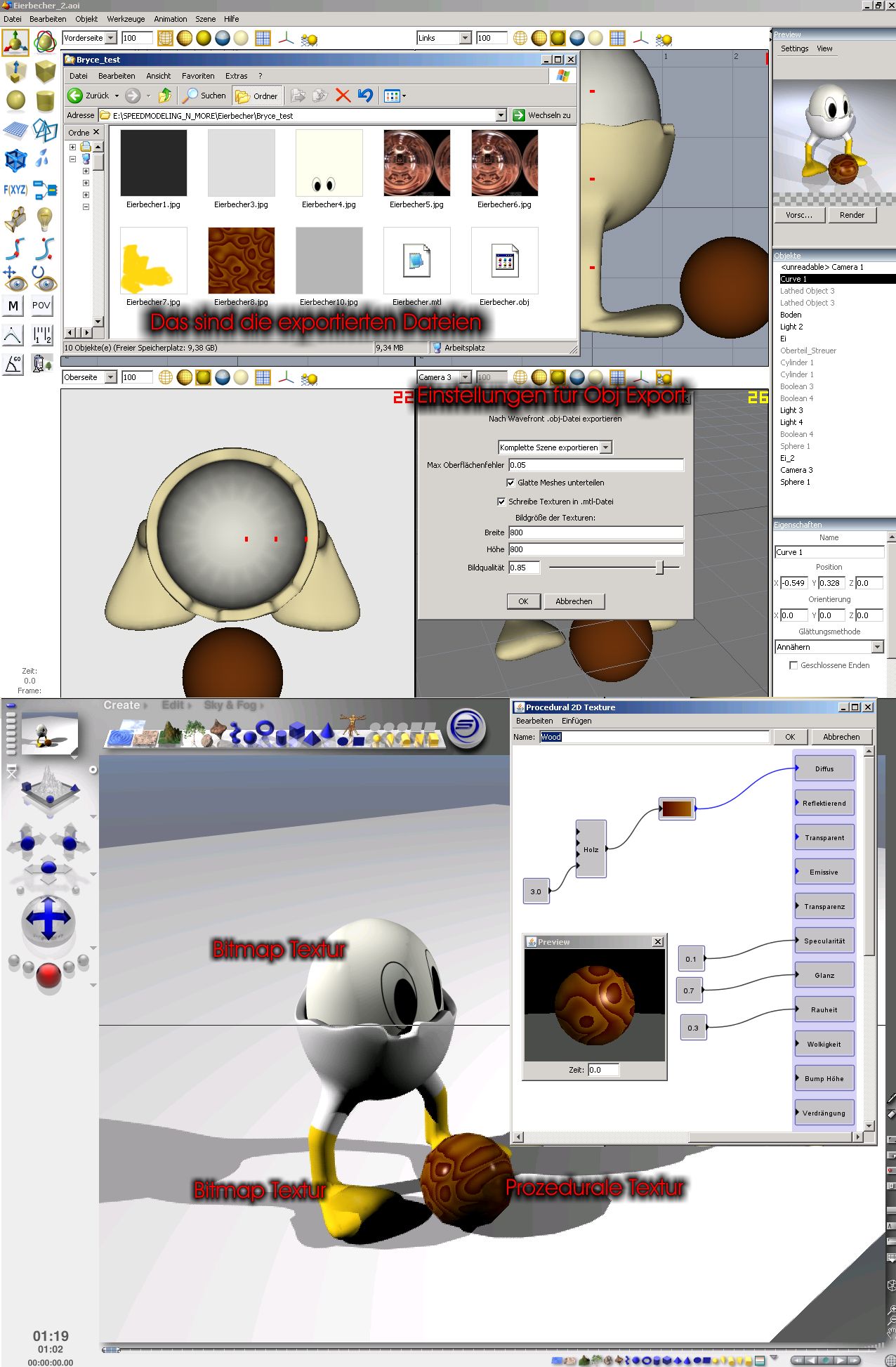

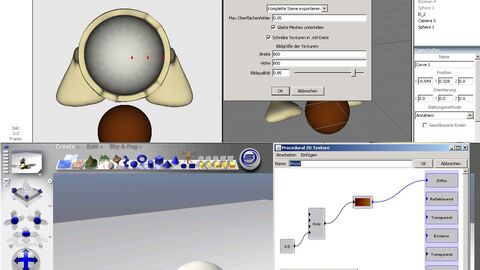

  • Hallo Ibins,
    ich habe mich mal um eines Deiner Probleme bemüht.
    Von AoI nach Bryce ohne Probleme!
    Beachte die Einstellungen des Exporters.
    Es kommt sogar (leider?) zuviel mit.
    So hat AoI auch ausgeblendete Geometrien mit exportiert die ich in Bryce gelöscht habe.
    Aber wenn man es weiß markiert man einfach nur die zu exportierenden.
    In Bryce "ungroupen" nach Bedarf und fertig.
    Was Bryce und andere nicht genau übernehmen sind einzelne Werte der Materialien.
    Deshalb bietet es sich an - insbesondere wenn man in einem anderen Programm rendert ect. die Texturierungen dort vorzunehmen.
    Aber insgesamt funktioniert es.
    Vid
  • Hallo vidiot,
    danke für die viele Mühe die du dir machst.
    Also bis jetzt konnte ich das Texturierungs-Problem dank deiner Hilfe lösen.
    Ich hatte es mit procedural 3D Texturen versucht, in der fälschlichen Meinung dass ich ja ein 3D-Objekt mit Farbe umwickeln will :P
    Dein Bild hat mir da auch sehr geholfen.
    Dann hab ich auch endlich das mit obj-Dateien einfügen, dank "copy and paste " kapiert.
    Ich würd zwar gerne eine AoI-Datei hier posten, aber irgendwie ist das blöde Ding einfach zu groß ... und außerdem hat sich das ja jetzt eh erübrigt. ;)
