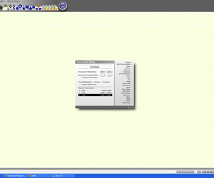

    ich möchte mir mit Bryce einen Landschaftshintergrund erstellen für Modellbahn / Rennbahn. Ich habe aber keine Idee, wie ich dabei vorgehen müsste, um ein Bild entsprechender Breite - sagen wir 3 m - und Höhe - 40 cm - zu bekommen. Bei diversen Bildbearbeitungsprogrammen würde ich mir als Basis diese Maße eingeben und dann darin arbeiten. Wie ist es hier ? Geht das überhaupt, oder müsste ich viele kleine Bildlein zusammensetzen ? Mir ist, allgemein gesagt, überhaupt nicht klar, wie groß das Bild ist, das ich beim Öffnen von Bryce (#5) sehe.
    Last but not least - ich habe Bryce in Englisch. Gibt es dafür deutsche Sprachpatches ?

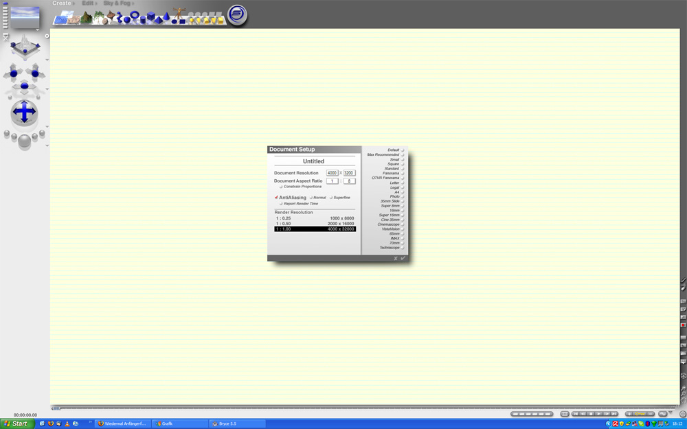

    Die Dokumentgrösse gibtst du oben in der Menüleiste- New Document ein. Das grösste was in Bryce 5.5 möglich ist, ist 4000x32000.
    Aber ganz spontan weiss ich nicht wieviel Pixel deine genannten Masse effektiv sind. Das liesse sich aber irgendwie ausrechnen.
    Und Nein es gibt soviel ich weiss kein Sprachpatch. Aber ein deutsches Handbuch :) .

  • Na ja das max ist wohl 4000x4000.
    In den Object Atributes kannst Du auch die Größe eines Terrains auslesen/einstellen. Die Werte sind aber keine RealWorld-Maße sondern Bryce Einheiten. Aber so kannst Du dennoch Maßstäbe/Verhältnisse festlegen.
