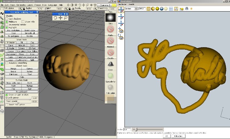

    Das Plugin ist jetzt in Version 0.2 herausgekommen.
    Es erlaubt sogar das Speichern von Voxelmodellen ;) - nicht lachen - aber das war mit Version 0.1 nicht möglich.
    Das Plugin ist weit - sehr weit - davon entfernt es mit Programmen wie 3D Coat aufzunehmen,
    jedoch wird es wohl ähnliche Fähigkeiten bekommen. Das muss man abwarten.
    Bisher hat Peter Eastman es fast immer geschafft uns zu überraschen.
    So ist die Geschwindigkeit stark gestiegen und der Speicherverbrauch jetzt stark gesunken.
    Leider gibt es nur 3 Tools:
    Hinzufügen, Wegnehmen und glätten.
    Sehr grundlegend also.

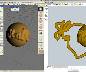

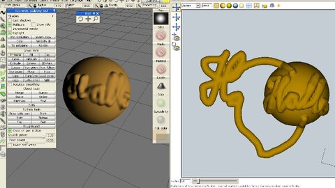

    Ein Minivideo liegt anbei (XVID), das den Vergleich mit 3dcoat aufzeigt - nur diese eine Funktion
    - und man sieht auch schnell das die Auflösung bei Rodin gröber erscheint. Soviel gröber ist es jedoch nicht.
    Das liegt lt. Peter an Glättungseinstellungen - die Auflösung soll ähnlich sein.
    Aber bitte:
    Ich will keinen Vergleich "Rodin besser als...." anstellen. Einen solchen Schatz an Werkzeugen wie 3dc wird Rodin
    so schnell nicht erhalten. Aber wenn die Modelle 1/10 der Auflösung von 3dc erreichen könnten wäre es für viele schon eine
    (Gelegenheits-) Alternative.
    Ruhig mal damit spielen!
    Insbesondere User von potenten Macs oder PCs sind gefragt.
    Ach so:
    Plugin wird via Script und Downloadmanager geladen.
    Dann unter Werkzeuge "Create Voxel Object" eine Kugel erzeugen und los gehts.
    Im Editor auf 1 Bild schalten und die Kugel möglichst nicht zu groß darstellen... (jaja - die "drawbacks" und kleinen Haken)
    -> davon hängt die Geschwindigkeit ab. (Die Größe der Änderung bezogen auf die Bildschirmpixel...oder so ähnlich...)
    Für Rückmeldungen wäre ich Euch mutigen ganz dankbar.
    ACHTUNG: FUNKTIONIERT NUR MIT AOI 2.7.1 -> *NICHT* mit der aktuellen Version 2.8.1

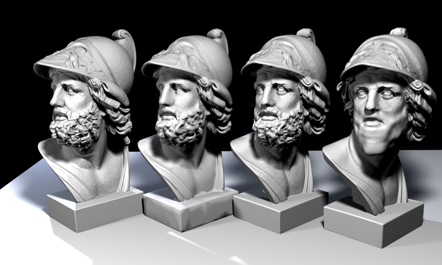

    Zu dem Bild:
    Ajax mit 20.000 polys unsmooth
    Ajax mit 20.000 polys smooth
    Ajax converted to Voxel (0.05 surface error)
    Ajax bearbeitet (und der Arme sieht aus wie Sylverster S. :) <- Ich lerne es einfach nicht...
