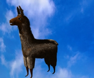

  • Huhu,
    ich möchte meinem Lama Haare wachsen lassen.
    Wenn ich die grow region ausgewählt habe und die Haare erscheinen ist noch alles gut, aber sobald ich sie nach unten kämme, wie das bei Lamas so ist, sind auf dem Rücken plötzlich keine Haare mehr und das Viech sieht aus wie ein räudiger Igel.
    Wähle ich eine zweite Region um auf dem Rücken neue Haare zu machen, wird das ganze ganz ungleichmäßig und passt nicht zu den schon vorhandenen Haaren.
    Was tun? Inzwischen sieht es aus wie ein Fellbündel in der Mauser ;( , weil ich auch noch eine dritte Region für Haare gemacht hab, um das ganze Viech abzudecken.
    Weiß jemand wie ich da am geschicktesten vorgehe?

    Dann überprüf mal ob an der kahlen Stelle die Polygone nicht umgedreht (reverse normals)sind und somit die Harre vielleicht nach innen wachsen . Dann hatte ich festgestellt das ja für ein Haarsegment die größe des einzelenen Polygons auch ne Rolle spielt Wenn also ein Polygon größer ist als das andere sieht das im Bereich des größeren Polygons kahler aus , aber für dieses größere Polygon kann man dann Guide Hairs weitere Unterteilungen schaffen. BTW ich arbeite gerne im Lassomodus da kann ich die Polygone für eine Gruppe auch einzeln auswählen.
    Auch kann man im Shaderroom ja zb. die Root und Tip- dicke (damit man nicht auf die Haut gucken kann ) und diverse andere Parameter regeln , und somit auch noch allerhand am Fell/Haar einstellen und ändern.

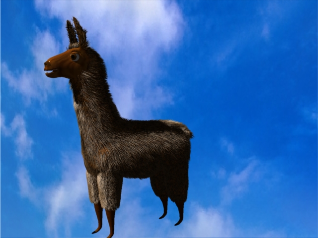

  • Ma ganz ehrlich, das sieht doch doof aus.
    Nicht wie ein Lama mit Fell, sondern ein Lama, dass einen Biberpelzmantel angezogen hat.
    Irgendwas ist grundlegend falsch, aber was?
    Soll ich doch lieber ein Fell mit Bumpmapping faken? Soll ja schließlich ne Comicfigur werden und nicht unfreiwillig komisch.

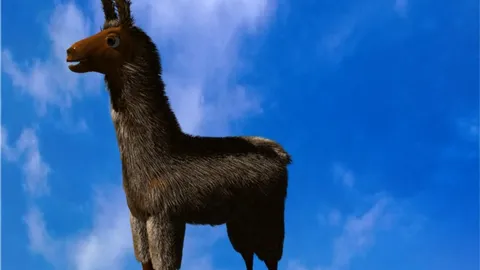

    Ich hab eine 7 sec. Kamerafahrt gerendert.
    Mit Fell (bzw. Lamas mottenzerfressener Biberpelzmantel vom Flohmarkt): 6:37 min Rendertime
    Nackiges Lama (nur Textur ohne Bumpmap): 0:51 min Rendertime

  • Wenn die Haare auf dem Ruecken beim Kaemmen verschwinden, dann hast Du sie in das Objekt HINEINGEKAEMMT.
    Schau doch einfach mal nach ob statt kaemmen eine Simulation der Haar nicht schon das gewuenschte Ergebnis bringt.
