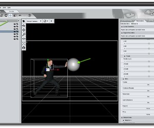

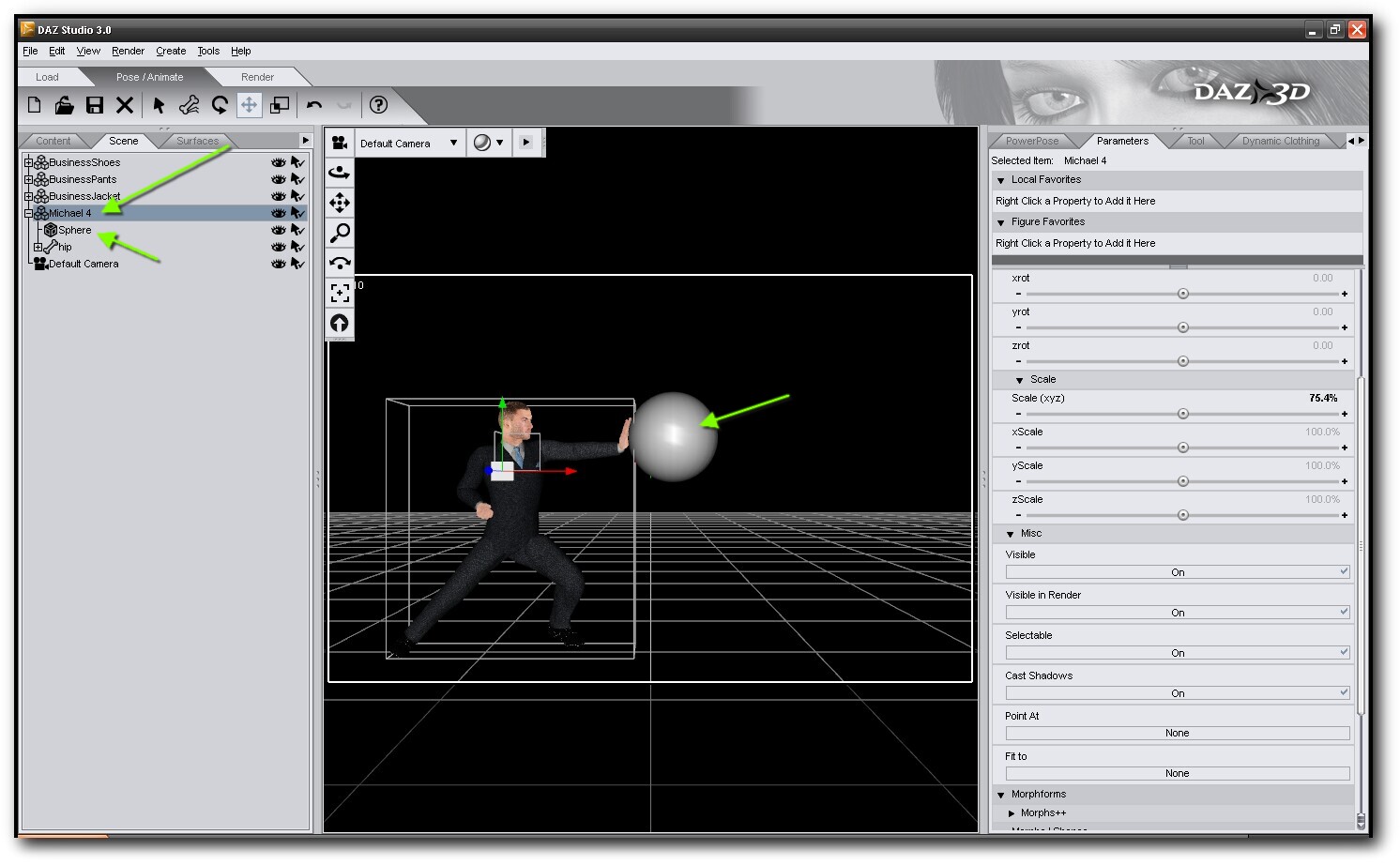

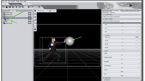

  • Hi,
    Möglichkeit 1: Nur die Hauptfigur im Scene Tab markieren und im Parameters-Tab verkleinern. Die Bekleidung verändert sich mit.
    Möglichkeit 2: Erst die Figur verkleinern und dann anziehen. Die Kleider passen sich der Größe an.
    Ich habe es mit verschiedenen Bekleidungsstücken und Figuren probiert und es hat Problemlos geklappt. Voraussetzung ist, dass die Bekleidungsstücke auch richtig der Figur zugeordnet sind mit "Fit to".
    Falls es nicht klappt oder andere Gegenstände mit verkleinert werden sollen, dann die Bekleidungsstücke und die Gegenstände im Scene-Tab mit der linken Maustaste anfassen und auf die Figur ziehen. Dann werden diese der Figur "untergeordnet" und machen alles mit, was die Hauptfigur macht.
