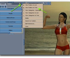

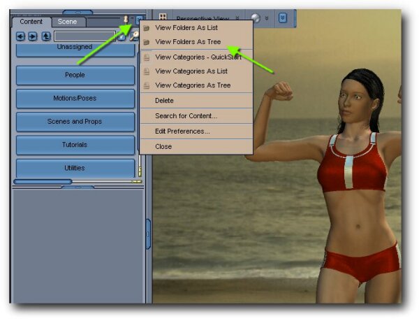

  • Hallo und herzlich Willkommen hier im Board. Welche Anzeigeform hast Du bei Deinem Contenttab gewählt? Nicht bei allen Formen wird alles angezeigt. Hilfreich ist es, die Ansicht einzustellen auf "View Folders as Tree". Siehe Bild.
    Low500
